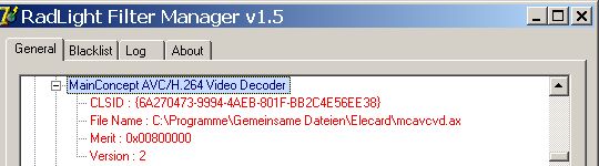

hdv Posted August 20, 2007 Posted August 20, 2007 Hallo, den MainConcept Decoder (Testversion) erhält man über den schon geposteten Link http://www.elecard.com/products/products-p...er/progdvb-avc/ Wenn ich mich noch richtig erinnere dann muß der Decoder aber erst noch mit dem RadLight Filter Manager im System registriert werden. Welche Datei das ist sieht man im Screenshot. Dann läst sich dieser auch im DVBViewer auswählen. Quote
