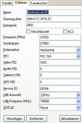

Ich kann jetzt das Testbild von EinsFestival HD empfangen mit diesen Einstellungen:
und dem nachinstallierten CoreAVC 1.5 -Codec.

Bitte um Einstelldaten dazu wie oben.
Herzlichen Dank schon mal für die Hilfe.

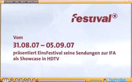

Hier das Testbild:
1280 x 720/50fps

Na es läuft doch...
Heute wird schon ein schöner Trailer gesendet...
Aufnahme hat geklappt, mit NeroViseon geschnitten und exportiert.
Sieht gut aus auf dem HDTV...
