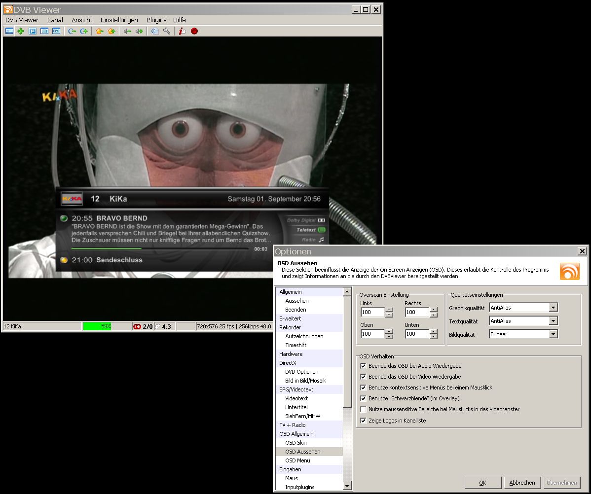

hdv Posted September 1, 2007 Posted September 1, 2007 Hallo, hilft nicht viel, da das Mini-EPG auf meinem TV im Vollbild ohnhin viel zur groß im Ganzen ist. Egal in welche Richtung ich es verschiebe, es wird dann immer ein Teil abgeschnitten.ich bin nicht sicher ob ich dich, oder du die Funktion nicht verstanden hast. Damit wird das OSD um den entsprechenden Wert verkleinert im Videobild dargestellt. Im Beispiel sind 100 Pixel an jedem Rand eingestellt, sodas das OSD erst 100 Pixel weiter innen als sonst beginnt. Siehe Screenshot: Quote
Mike1978 Posted September 2, 2007 Posted September 2, 2007 (edited) upps, sorry, da war ich voreilig. Jetzt sieht es genauso aus, wie ich's mir vorstelle. Danke! Edit: bitte nicht schlagen, aber ganz zufrieden bin ich doch noch nicht :-) Denn durch die Anpassung in den Optionen ändern sich ja alle OSD-Anzeigen. Mir wär's lieb, wenn ich aber nur das Mini-EPG etwas kleiner hinbekommen würde. Edited September 2, 2007 by Mike1978 Quote
