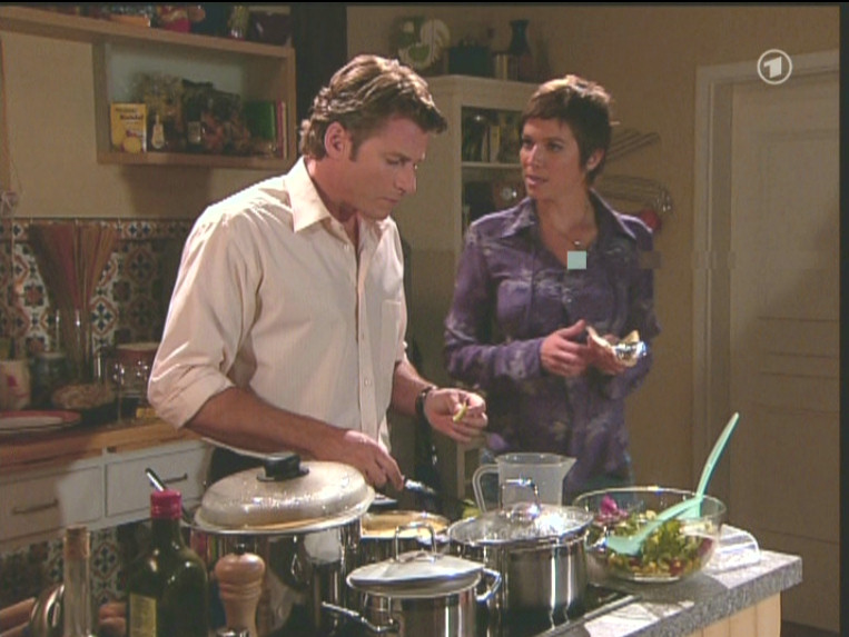

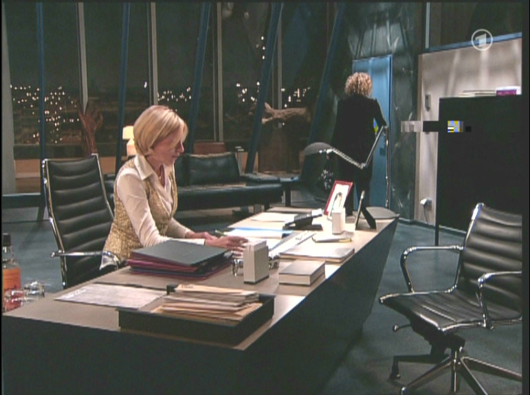

rage76 Posted August 29, 2007 Author Posted August 29, 2007 Hallo, Ich hab mal schnell was aufgenommen ;-) 0 fehlende Pakete. ProjectX gibt 2 Warnungen: 1. !> dropping useless B-Frames @ GOP# 0 / new Timecode 00:00:00.000 2. -> adjusting audio at video-timeline -> src_audio: MPEG-1, Layer2, 48000Hz, stereo, 256kbps, CRC @ 00:00:00.000 !> 7 frame(s) (168ms) added @ 00:00:06.480 Der TS Packet Editor meldet keine TS Fehler Hab mal 2 Bilder angehängt Gruß Quote

Griga Posted August 29, 2007 Posted August 29, 2007 Ja, das sind Makroblockfehler, d.h. rechteckige Bildanteile erscheinen verfälscht oder am falschen Ort. Die Paketstruktur des Streams ist in Ordnung, aber irgendwo werden Daten innerhalb der Pakete teilweise überschrieben, vertauscht, an eine andere Stelle verschoben oder sowas. Mit Sicherheit passiert es vor oder während des Dekodierens. Die genaue Ursache ist schwer zu ermitteln - kann ebensogut im Treiber sein, wie auch in der Anwendung oder im Videodecoder. Da kann man nur Alternativen probieren (andere Treiberversion, DVBViewer GE, anderen Decoder) und schauen, ob es mit denen auch auftritt. Es könnte sich um zwei Threads oder Prozesse handeln, deren Schreib/Lesezugriffe auf gemeinsam genutzten Speicher nicht sauber synchronisiert sind, da die Fehler nur gelegentlich punktuell auftreten, also unter besonderen und eher seltenen Timing-Bedingungen. Sowas hatten wir schon mal bei der Übernahme der Daten vom Ringpuffer des SkyStar2-Treibers in den DVBViewer. Die Ursache wurde schließlich gefunden und behoben. Hat aber gedauert... Quote
