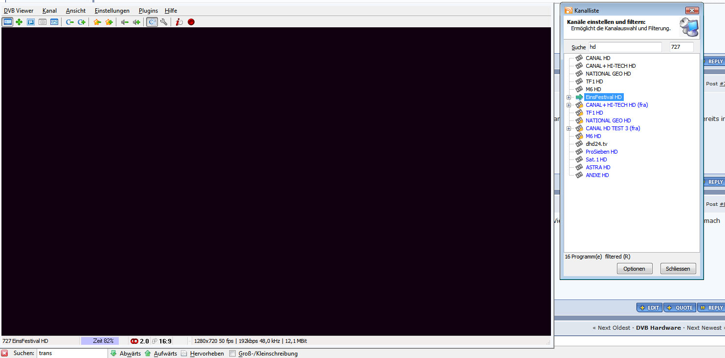

lostpond Posted September 2, 2007 Posted September 2, 2007 So hab jetzt neueste TransEdit und DVBViewer zusammen mit meiner DE FloppyDTV S2. Eins Festival kann ich sehen die blauen Sender nicht (aber das liegt wohl am DVBViewer + der FloppyDTV S2) Quote
Griga Posted September 2, 2007 Posted September 2, 2007 Eins Festival kann ich sehen die blauen Sender nicht Das ist klar. Im DVBViewer Pro ist wie schon oben gesagt noch eine Korrektur fällig. Mir fehlt aber immer noch eine abschließende Bestätigung dafür, dass TransEdit mit der FireDTV S2 Sender auf DVB-S2-Transpondern findet, d.h. dass sie im Scanner-Fenster als Scan-Resultate erscheinen. Bitte lasst mich nicht tausend mal rückfragen! Quote
