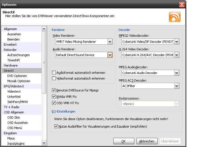

Bild von den Settings habe ich beigefügt, Service.zip auch.

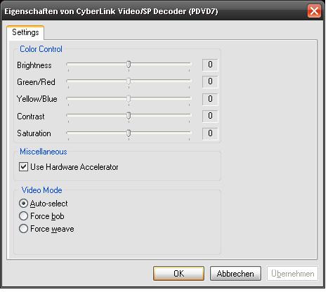

Ansicht/Filter/CyberLink - DXVA deaktivieren...
Leider gibts da kein DXVA oder bin ich falsch?
Habe ein Bild angefügt....
grüßle
Komisch, bei mir steht das Use DXVA, Use Hardware Accelerator musst Du abwählen, das ist DXVA... :rolleyes:
Wunderbar.. nach nem neustart des Viewers gehts jetzt. Dankeschön.

Es könnte sein das Du DXVA für beide Video Decoder ausschalten musst, also einmal auf einen SD-Kanal stellen, den CyberLink MPEG2 Decoder aufrufen und abstellen und einmal auf einen HD-Kanal (H.264) stellen und im Decoder DXVA abstellen...Du benutzt ja für SD/HD verschiedene Video Decoder...
