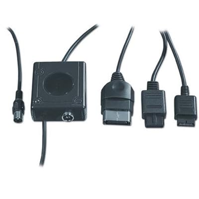

Harakiri Posted September 11, 2007 Posted September 11, 2007 Hallo, hatte vor mir nen RFU Adapter zu kaufen, damit ich meine PS2 auf meinem Monitor benutzen kann. Siehe hier : http://ec1.images-amazon.com/images/I/41d4...aML._SS400_.jpg Ist ja eine Standard Antennenkabel Verbindung - müßte doch DVBViewer hinbekommen ?! Bloss welchen Kanal müßte man da einstellen weiss dass wer ? Danke Quote
yaRincewind Posted September 11, 2007 Posted September 11, 2007 Nope. Das was da drinn steckt, ist ein HF-Modulator der das Bild/Ton von der PS2 auf einen Antennen/Kabelkanal moduliert. Das ist eine rein analoge Technik, mit der der DVBViewer nix anzufangen weiß. Theoretisch könntest du mit einer analogen TV Karte das Signal empfangen, vom VLC streamen lassen und diesen Stream mit dem DVBViewer empfangen. Aber für Spiele dürfte das nicht taugen, da das ganze wohl mit einer ziemlichen Verzögerung (>1sec) arbeiten würde. Kurz: Das geht nicht. Quote
Harakiri Posted September 11, 2007 Author Posted September 11, 2007 Nope. Das was da drinn steckt, ist ein HF-Modulator der das Bild/Ton von der PS2 auf einen Antennen/Kabelkanal moduliert. Das ist eine rein analoge Technik, mit der der DVBViewer nix anzufangen weiß. Theoretisch könntest du mit einer analogen TV Karte das Signal empfangen, vom VLC streamen lassen und diesen Stream mit dem DVBViewer empfangen. Aber für Spiele dürfte das nicht taugen, da das ganze wohl mit einer ziemlichen Verzögerung (>1sec) arbeiten würde. Kurz: Das geht nicht. ok danke - mit welchem Programm könnt ich mir dass den anzeigen lassen ? Quote
