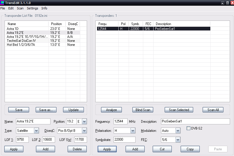

eNc707 Posted September 21, 2007 Author Posted September 21, 2007 (edited) Oh man, nicht ob TransEdit beim Scannen etwas findet, sondern ob Du den Transponder in der Liste in TransEdit siehst????????? Wenn du das hier meinst (siehe attachment)... ja... nur finden tut er nichts... Also, ist das was ich da habe (ich habe jetzt extra nur den einen Transponder in die Liste gemacht) der nachfolgende Transponder den man auf der ProSiebenSat1 Seite sehen kann...? Also der hier: Satellit: ASTRA Txp107 19,2°Ost Empfangsfrequenz: 12,544 GHz oder 12,545 GHz Polarisation: horizontal Symbolrate: 22.000 MSym/s FEC: 5/6 Kann man irgendwie Transponder 107 und Satellit direkt einstellen...? oder läuft das nur über Frequenz, Polarisation und Symbolrate...? Danke... Edited September 21, 2007 by eNc707 Quote
Derrick Posted September 21, 2007 Posted September 21, 2007 Hast du denn diseqc, oder warum steht da B/B ? Und überhaupt, warum nur 1 transponder? Mit zufallsvariablen kommst du hier nicht viel weiter und andere werden auch kaum mehr helfen wollen, wenn sie merken, dass du selbst praktisch nichts investierst, um dein wissen zu erweitern.. Quote
eNc707 Posted September 22, 2007 Author Posted September 22, 2007 (edited) Hast du denn diseqc, oder warum steht da B/B ? Und überhaupt, warum nur 1 transponder? Mit zufallsvariablen kommst du hier nicht viel weiter und andere werden auch kaum mehr helfen wollen, wenn sie merken, dass du selbst praktisch nichts investierst, um dein wissen zu erweitern.. Naja... dann fasse ich nochmal zusammen: 1. Ja, ich habe DiSEcQ, steht oben bereits. Und ich gehe alle einstellungen durch mit der Suche. 2. Ich habe im vorigen Post dazugeschrieben, dass ich bei dem bild EXTRA nur diesen einen Transponder reingemacht habe - nur für den Screenshot. 2.1 Ich will nurnoch die Sender ProSiebenSat1-Gruppe haben. Den rest (öffentliche und Private) habe ich bereits. Meine Frage bezieht sich also nurnoch auf diesen einen Transponder. <-- Deswegen nur der eine Transponder auf dem Screenshot, der übersichtlichkeit halber. 3. Ich habe die Anleitung von TransEdit durchgelesen, und ich mache anscheinend nichts Falsch. 3.1 TransEdit findet bei mir 0 Transponder, und bei dem Sendersuchlauf auf verschiedenen Transpondern findet es auch keine Channels. 3.1.1 DVBViewer Hingegen findet auf den gleichen Transpondern Kanäle. (Hier geht es nicht um die ProSiebenSat1 Gruppe, sondern alle anderen Transponder) Also nochmal meine Frage: Kann man irgendwie Transponder 107 und Satellit direkt einstellen...? oder läuft das nur über Frequenz, Polarisation und Symbolrate...? Danke für eine Antwort. Edited September 22, 2007 by eNc707 Quote
MarSch2 Posted September 22, 2007 Posted September 22, 2007 (edited) Prob gelöst... Du hast den eigentlichen Astra mit all seinen Transponder mit diseqc A/A, soweit richtig, Deinen nachgetragenen Transponder hast Du aber in einen weiteren/neuen Astra 19,2 gelegt , kann man machen aber Du hast ihm diseqc B/B gegeben, ganz klar falsch... Schreibe den Transponder einfach in den Astra A/A Ordner und scanne dort dann die Frequen oder ändere Deinen Astra B/B Ordner in auch A/A... PS: Wozu hast Du diseqc? Du hast nur Astra mit diseqc belegt, welchen willst Du denn noch empfangen, sind wirklich mehrere Sat-Positionen bei Dir empfangbar? Edited September 22, 2007 by MarSch2 Quote
eNc707 Posted September 22, 2007 Author Posted September 22, 2007 Prob gelöst...Du hast den eigentlichen Astra mit all seinen Transponder mit diseqc A/A, soweit richtig, Deinen nachgetragenen Transponder hast Du aber in einen weiteren/neuen Astar 19,2 gelegt , kann man machen aber Du hast ihm diseqc B/B gegeben, ganz klar falsch... Schreibe den Transponder einfach in den Astra A/A Ordner und scanne dort dann die Frequen oder ändere Deinen Astra B/B Ordner in auch A/A... Nein. Ich bin alle DiSEcQ-Einstellungen von AA bis BB durchgegangen mit der Suche, und er findet nichts auf dem Transponder. Das ist ja gerade das Ding. Nur deswegen schreibe ich ja in dieses Forum. Quote
MarSch2 Posted September 22, 2007 Posted September 22, 2007 (edited) Wenn Du aber auf anderen Transponder des Astra 19,2 A/A etwas findest ist defenitiv auch für Deinen Sat.1/Pro7 usw. Transponder die Einstellung A/A richtig, lässt Du den Transponder auf B/B hast Du aus jeden Fall schon verloren..., der Transponder gehört auch original in den Astra 19,2 Ordner der alle anderen Transponder enthält, dann ist die Geschichte wieder sauber und nur dann helfen überhaupt weitere Vorschläge...lösche dann auch gleich den neu angelegten Astra 19,2 Ordner mit der neuen Frequenz, dann ist vom DVBViewer auch eigentlich Alles wieder richtig, findest Du andere Transponder aus diesem Ordner (Astra 19,2 A/A) dann sollte er auch den nachgetragenen, wenn er dann dort (Astra 19,2 A/A) neu eingetragen wurde, finden... Bitte ändere das erstmal.... Edited September 22, 2007 by MarSch2 Quote
