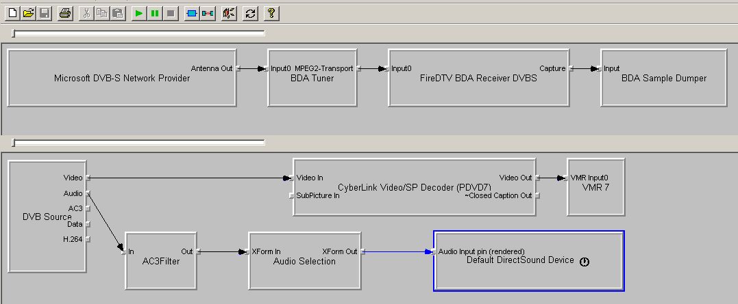

Moses Posted October 15, 2007 Posted October 15, 2007 die frage ist wahrscheinlich, ob der DirectShow Filter sich mit dem DVBSource Filter vom DVBViewer verträgt, da man ja hier nicht komplett die BDA-DirectShow Kette mit macht, sondern eben mit dem eigenen DVBSource Filter eingreift. Quote
CiNcH Posted October 15, 2007 Posted October 15, 2007 (edited) Der Filter würde vor den TS Sink-/Dump-Filter (oder wie auch immer der heißt) kommen. Sowohl In- als auch Output wird wohl TS sein... DVBSource bekommt davon gar nichts mit. Edited October 15, 2007 by CiNcH Quote
hdv Posted October 15, 2007 Posted October 15, 2007 Hallo, ob der DirectShow Filter sich mit dem DVBSource Filter vom DVBViewer verträgtjeder der ein BDA Gerät nutzt kann sich den Graph mit GraphEdit anschaue, der sich vom Wiedergabe-Graph recht doll unterscheidet, von dem meistens hier im Forum besprochenen. In dem oberen würde das CI-Modul eingeschleift, der untere wird dann mit DVBViewer Filter (DVB Source) und den Video- und Audiofiltern für die Wiedergabe aufgebaut. Quote
pinbot Posted October 15, 2007 Author Posted October 15, 2007 Und für die Praxis bedeutet das jetzt bitte was???? Gruß Pinbot Quote
CiNcH Posted October 15, 2007 Posted October 15, 2007 Gar nichts. Abwarten und schauen was passiert. Quote
Lars_MQ Posted October 15, 2007 Posted October 15, 2007 In der Praxis bedeutet das ganz einfach, das teil wird mit dem viewer nicht von selbst gehen. Wie cinch schpon sagt, geduld ist angesagt. Quote
