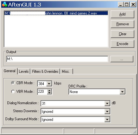

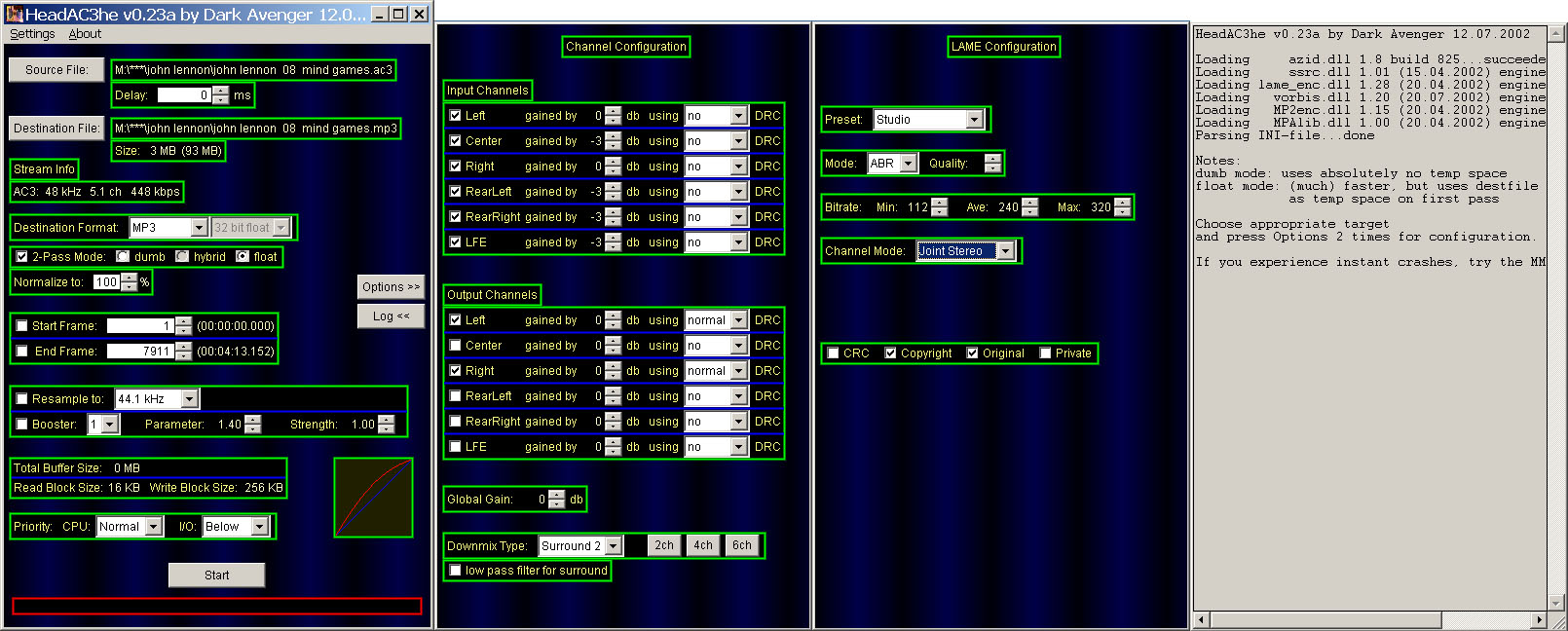

hdv Posted September 24, 2007 Posted September 24, 2007 Hallo, um aus AC3 Dateien MP3 oder WAV zu machen benutze "HeadAC3he" in Version 0.23a, es gibt auch noch 0.24a die auch WAV nach AC3 kann. Irgend ein Grund gab es aber, warum ich weiterhin 0.23 benutzte, weiß ihn nur nicht mehr. Um aus WAV wieder AC3 Dateien zu bekommen benutze ich "AftenGUI 1.3". Die Sachen sollten am besten schon in der richtigen Länge vorliegen. Schneiden funktioniert bei HeadAC3 mittels Angabe von Frames, was dann auch als Zeitindex angegeben wird. Aber das Ding hat 1 000 000 knöpfe zum verstellen. aus dem Grund mußten Alternativen her. PS: um aus einer *.TS ein AC3 Stück herauszubekommen am besten den TSPlayer benutzen. Quote
MarSch2 Posted September 24, 2007 Author Posted September 24, 2007 Also, VirtualDub kann leider keine .ts öffnen, ist ne DVB-S2 H.264 Aufnahme, kann also lieder nichts daran ändern und HeadAC3he v0.23a fragt nach folgenden .dlls, Azid. ssrc. lame-enc, vorbis, MP2enc. MPAlib, die lame_enc und die vorbis konnte ich schon bereitstellen, brauchte ich ja auch für das Audio Recorder PlugIn, aber wo soll ich die anderen her bekommen? Mir wird zwar ein Link als Tip angeboten aber dort ist nichts zu finden... Kann Jemand helfen? Quote
