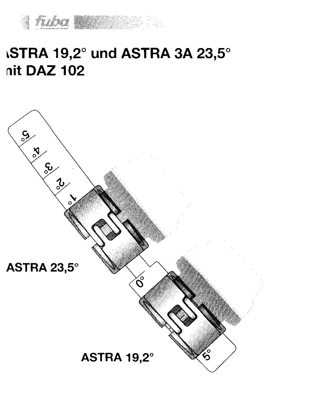

eXpression Posted October 7, 2007 Posted October 7, 2007 (edited) Hi, nachdem ich von meiner alten Wohnung (kabelTV) in die neue gezogen bin (SAT) habe ich mir für die Schüssel dort 2x LMBs besorgt und wie vom Hersteller des MultiFeeds montiert. Leider bekomme ich keine Sender auf 23,5° un muss somit wieder umständlich aus Dach klettern und justieren. Hat jemand eine Kanalliste in der unteranderem die Kabel Deutschland Sender mit inbegriffen sind? Somit muss ich nur meine Schüssel bzw. das LMB so ausrichten das ich ein Bild bekomme. Ich hoffe ihr könnt mir helfen. Danke und Gruß, eXpression. Edited October 7, 2007 by eXpression Quote

gwr Posted October 7, 2007 Posted October 7, 2007 Ich habe eine Schüssel daran sind 2x Quadro LMBs an einer Multifeedschine montiert. Die LMBs gehen dann an einen Multifeedumschalter. Von da an meinen MediaPC mit der TT 3200 Karte. Wie groß ist den der Spiegel? 60 cm ? Welche 2 Satelliten willst du empfangen? falls es Astra 19,2° Ost und 23,5° Ost sind, ist das nur ein Winkel von 4,3°. wie weit die Mittelpunkte der LNB`s auseinander kommen, entscheidet die länge des Auslegers an dem die LNB befestigt sind. Kann man mit ein wenig Mathematik selbst ausrechnen. Bei meiner ca. 80 cm Schüssel ist der optimale Abstand ungefähr 4,5 cm. Da aber die Köpfe von Standard-LNB schon einen Durchmesser von 6 oder 7 cm haben, konnte ich die beiden LNB`s nur ganz zusammen schieben und hoffen. es funktioniert so, aber ich konnte 23,5° nicht ganz optimal einstellen. 19,2° war mir natürlich wichtiger! Es gibt da extra schmale LNB. Aber selbst das dürfte bei einer 60 cm Schüssel nicht passen, weil der Arm einfach zu kurz ist. Quote

gwr Posted October 7, 2007 Posted October 7, 2007 (edited) Hi ich habe eine Fuba 85cm die hier: Gut dann war ja meine Sorge unbegründet, wenn Astra 19,2° richtig ausgerichtet ist. Schieb das 2. LNB von links (wenn du in die Schüssel guckst) so weit wie möglich dran. das könnte dann schon fast passen. P.S. knapp wird es trotzdem: FUBA/ASTRO Multifeed-Halter DAZ 102 Zitat: min. ca.4 Grad bei schmalen LNB´s Edited October 7, 2007 by gwr Quote
eXpression Posted October 7, 2007 Author Posted October 7, 2007 (edited) Danke mal für´s Erste und eure Hilfe. Ich werde mich nun mal einlesen. Ich habe euch hier mal die Montageanleitung für die LMB / Multifeed Montage (scherzhaft gemeint) denn es ist eigentlich nur ein Bild, angehängt. Ich habe alles so montiert, wie auf dem Bild zu erkennen und das die Köpfe der LMBs zur Schüssel zeigen. Ich will nur noch mal eine Bestätigung das ihr das genaus so montiert hättet. Danke und Gruß, eXpression. Edited October 7, 2007 by eXpression Quote
