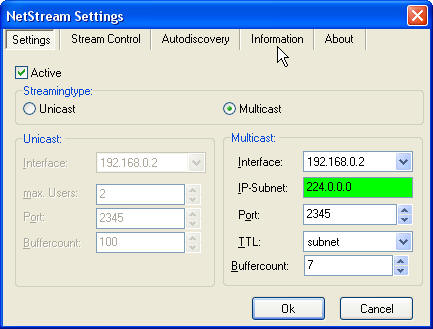

Auf dem Server Rechner ist zusätzlich das NetStream Plugin instaliert.
Und wie folgt eingestellt

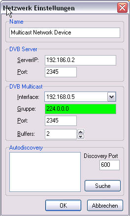

und auf dem andern Rechner habe ich
Leider bekomme ich auf meinem 2. Recher kein Bild.
Und wenn ich den Kanal wechseln will sagt er mir nur das kein DVB Gerät verfügbar ist.

a) Muss die Subnetzmaske aus der Lanverbindung mit der im Feld Gruppe übereinstimmen ?
Wenn ich meine 255.255.255.0 eintrage wird das Feld rot hinterlegt.

Du musst den DVBViewer auf dem client_pc auf denselben sender einstellen, der auf dem server_dvbviewer läuft. Umschalten vom client geht mit dem plugin nicht. Als device (options -> hardware) muss multicast gewählt werden.
Statt multicast empfiehlt sich unicast, da es das LAN kaum belastet. Falls du keinen potenten router hast, bringt multicast anderen netzerkverkehr (internet) praktisch zum erliegen..
Versucht dich erst mal mit Unicast, Multicast kann auch an dem Router scheitern.
Mit dem NetStream Plugin wir nur der gerade geschaute Sender/Transponder übertragen. Ein umschalten ist bei NetStream nur auf dem Server möglich und halt indirekt per Webserver Control.

Hat sich erledigt, hatte eine IP- Adresse falsch eingegeben
