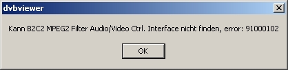

Nomed71 Posted October 13, 2007 Author Posted October 13, 2007 Entweder die Karte oder die Treiber.Technisat hat es bei den neusten BDA Treibern für die Skystar2 auch geschafft das sie mit keiner Software richtig funktionieren. SO sieht das wohl aus... und mit der abgewandelten SW fkt. es (fast) tadellos bis auf Pro Sieben.. Da kommt die Fehlermeldung siehe Att. Quote
Tjod Posted October 13, 2007 Posted October 13, 2007 Ist die Kanalliste halbwegs aktuell (für Pro7 nicht die alte Frequenz)? Aber wirklich verstehe ich deinen letzten Beitrag nicht. Quote
