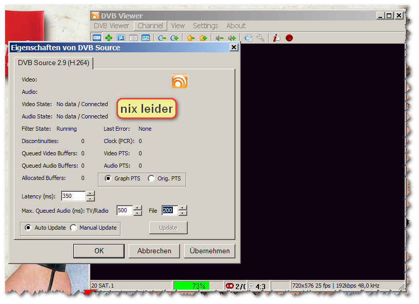

Griga Posted October 11, 2007 Posted October 11, 2007 Vor allem, er liest alles aus. Programmname, EPG, Audio aber kein Teletext natürlich! Hä? Wer? Das erkläre bitte noch mal ausführlicher. Quote
Michael-O Posted October 11, 2007 Author Posted October 11, 2007 ein bild sagt mehr als 1000 worte... Quote
Griga Posted October 11, 2007 Posted October 11, 2007 Also Audio-Wiedergabe bei Empfang eines Senders funktioniert im DVBViewer Pro? Aber Video und Teletext nicht? Das hieße, im Prinzip funktioniert es mit dem Stick, aber es fehlen bestimmte Daten. Schaue mal unter Ansicht (bzw. View) -> Filters -> DVBSource nach, wenn ein Fernsehsender eingeschaltet ist. Was steht da bei Video State? Quote
Michael-O Posted October 11, 2007 Author Posted October 11, 2007 Griga, nein, leider auch kein Audio. Quote
Griga Posted October 11, 2007 Posted October 11, 2007 Also nur EPG. Der muss ja irgendwo hergekommen sein. Allerdings speichert der DVBViewer die Daten ab und lädt sie bei einem Neustart wieder. Wenn man es genau wissen will, muss man im Konfigurationsverzeichnis die Datei epg.dat bei beendetem DVBViewer löschen und dann schauen, ob nach einem Neustart wieder EPG kommt. Quote
