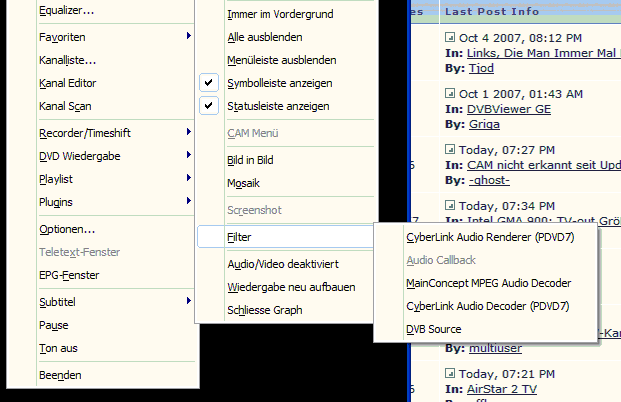

Die verwaisten Einträge sind durch die Deinstallation von PowerDVD XP 4.0 wie erwartet entfernt worden (siehe neue support.zip). Danach kam die Installation der TechniSat-Cd mit PDVD 7. Das Problem ist geblieben. Also, nun also anbei der Filtergraph, während ich RockAntenne mit dem Viewer höre und unter Options\DirectX beim Audio Decoder explizit den CyberLink 7 eingestellt habe (alles andere steht auf System Default). Ansicht\Filter zeigt beide Audio Decoder, also immer noch den MPEG Audio Decoder. Der Graph zeigt, dass beide Decoder im Spiel sind. Ist doch merkwürdig, oder?

Mittlerweile sitzt der MPEG Audio Decoder auf MERIT_DO_NOT_USE (0x00200000). Reboot und dann RockAntenne mit dem DVBViewer wie gehabt. Und jetzt? Der nachfolgende MPEG Audio Decoder, nämlich der von Mainconcept (Technisat CD, Eve) ist plötzlich zusammen mit dem CyberLink im Graph! Der von Mainconcept hat MERIT_NORMAL. Wo kommen diese zusätzlichen Decoder bloss her? Ich kann doch nicht alle bis auf den, den ich haben will, auf MERIT_DO_NOT_USE setzen?

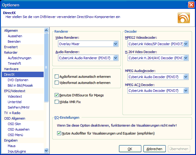

Um ganz sicherzugehen habe ich überall unter Options\Directx <System Default> durch einen expliziten Codec ersetzt, siehe Screenshot. Aber ich habe immer 2 Audio Codecs im Graphen. Könnte das evtl. ein Fehler(chen) in der Grapherstellung des DVBViewers sein? Habt Ihr noch Ideen?
Ich hoffe auf weitere Vorschläge. Danke.
warum stellst du auch den Cyberlink Audio Renderer ein? Stell das mal wieder zurück auf "DefaultDirectSoundDevice".
Es kann durchaus sein, dass der unbedingt seinen Cyberlink Audio Decoder dabei haben will im Graph. Könnte das Problem also schon lösen.
Genau den CyberLink Audio Decoder (PDVD7) will ich ja haben! Das Problem ist, dass zusätzlich der MPEG Audio Decoder (bzw. jetzt der Mainconcept, da ich den anderen auf MERIT_DO_NOT_USE gesetzt habe) mit im Graph ist und zwar direkt vor dem Sound Device, obwohl nirgends mehr unter Options\DirectX angewählt. Geht das nicht aus dem Thread hervor? Weg von Default DirectSound Device und hin zu dem CyberLink Audio Renderer war nur ein Versuch, den MPEG/MainConcept Audio Decoder aus dem Graph zu bekommen. Vorher war Default eingestellt. Das löst aber das Problem nicht.
Also, eigentlich möchte ich "nur" wissen, warum der 2. Audio Decoder immer noch im Graph ist. Der überlagert den CyberLink und dessen Einstellungen haben keine Wirkung. Ich könnte ihn definitiv wegbekommen, indem ich ihn auch auf MERIT_DO_NOT_USE setze. Dann wäre ja nur noch der CyberLink verwendbar. Aber, wie schon oben gesagt, in der Version 3.6.1.20 konnte ich einfach den Audio Decoder unter Options\DirectX einstellen und nur der (und zwar nur der!) wurde dann im Graph verwendet. Ich musste also nie an Merits rumschrauben und es waren nie 2 Audio Decoder gleichzeitig im Graph. Wenn sich da was im Verhalten des DVBViewers geändert hat, wüsste ich das gerne. Dann deaktiviere ich eben alle Audio Decoder bis auf den, den ich haben will. Wenn das Verhalten aber nicht so gewollt ist, habe ich einen kleinen Bug entdeckt und die Entwickler können den DVBViewer im nächsten Release noch besser machen...
