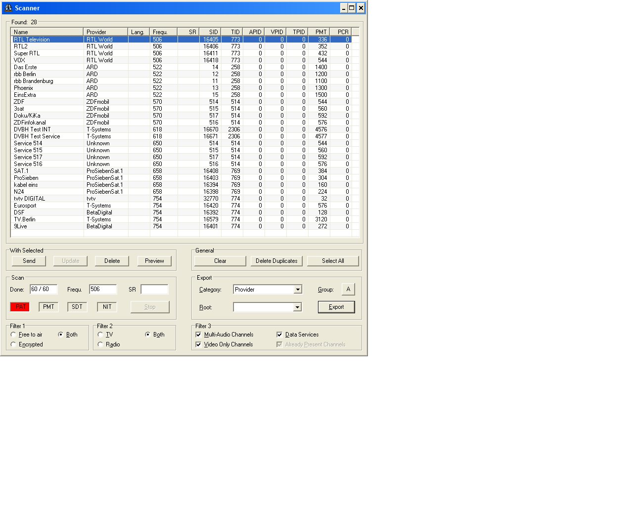

um den Sinn der Anschaffung des DVB Viewers zu testen (eine DemoVersion wäre klasse) liess ich vor ca 3 Monaten mal TransEdit laufen.
Das Ergebnis war Klasse. Alle (oder zumindest viele) Sender gefunden. Siehe Anlage.

Den Screenshot aus der Anlage fand ich dann nocht im Papierkorb.
