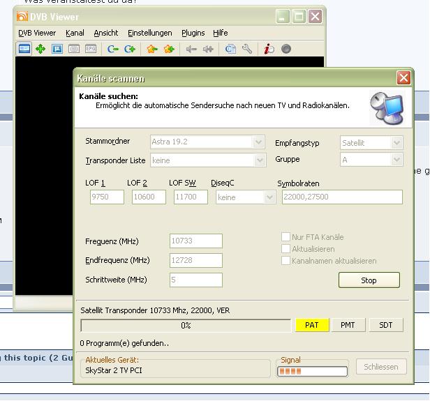

beim sendersuchlauf tut sich nichts, das setup4pc wird rot und es tut sich nichts! es wird kein einziger sender empfangen.

Wähle auf jeden Fall mal Astra 19 E als Transponderliste.
setup4pc kannst du aus dem Autostart Ordner im Startmenü entfernen das wird nur für Internet über Sat benötigt.

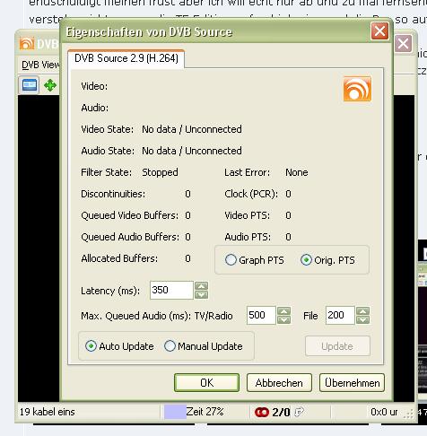

Sonst guck mal was unter Ansicht>Filter>DVB Source Steht.

so habe mal einen weiteren screenshot gemacht.
leider sagen mir die ergebnisse nicht, jedoch habe ich einen verdacht das der mpeg2 decoder die bilder nicht wieder gibt, die sendung ist am laufen, das sieht man am balken und am zeitverlauf.

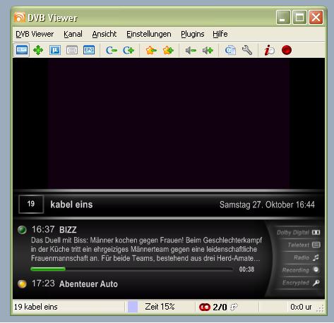

ein erster kleiner erfolg, die sedersuche geht! :)
ach wie schön, nach der sendersuche geht das bild plötzlich! super ding und vorallem das schnelle umschaltet. wahnsinn!
