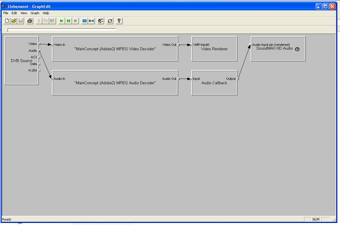

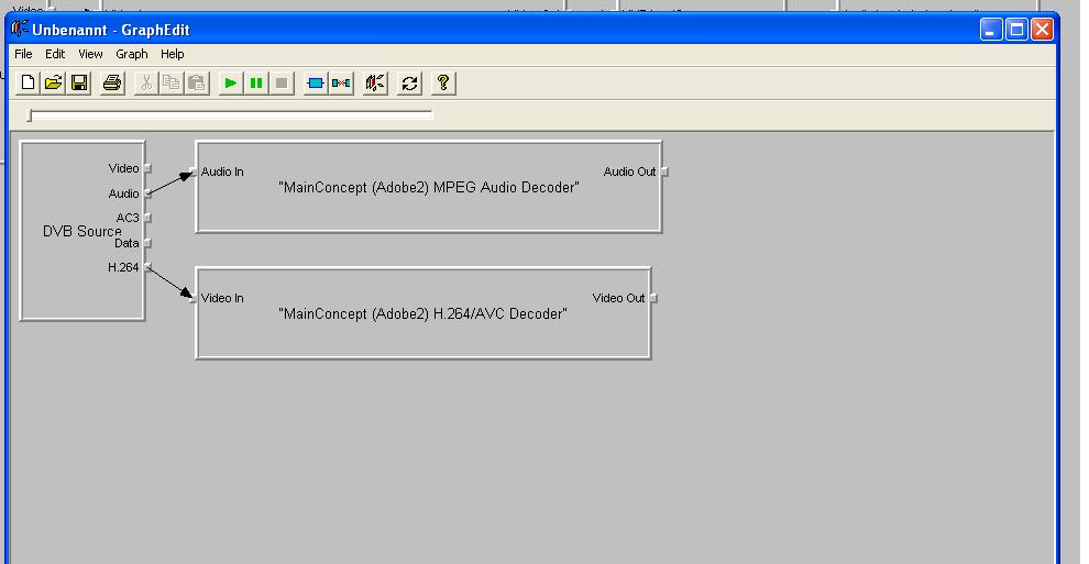

Ich bekomme im GraphEdit den Mainconcept H.264 einfach nicht ans fliegen.
DVBsource zu Mainconcept H.264 Decoder geht, aber dann komme ich nicht weiter bis
zur Ausgabe. Der Nachbau des mpg2-Wegs und einfachem ersetzen der Decoder geht leider nicht!
Habe die Graphen jetz mal angehängt.
