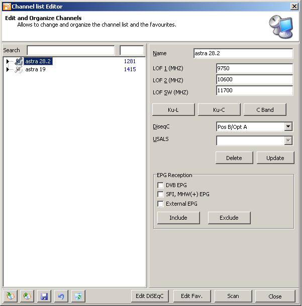

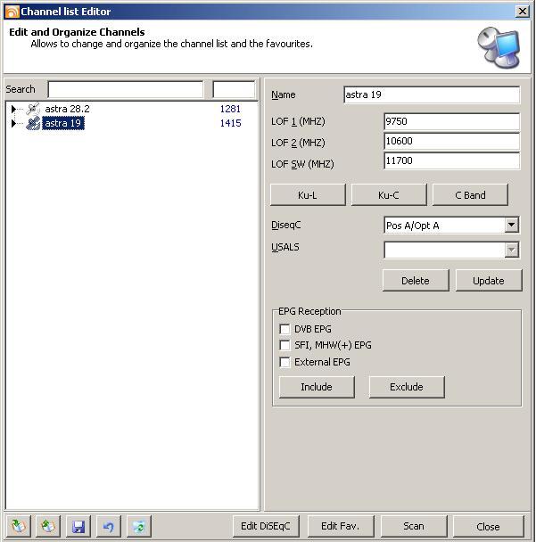

hast du den schon Einstellungen durchprobiert?
Eigentlich sollte es damit klappen:
4) Pos A/opt A -> Astra 19,2°
5) Pos B/opt A -> Astra/Eurobird 28°
