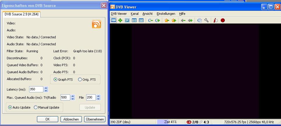

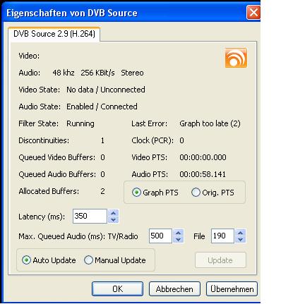

Nice_Stuff Posted December 1, 2007 Author Posted December 1, 2007 Hallo Prinz Hab jetzt CyberDVD installiert und konnte auch ne weile kucken. Ton war gut, aber immr wieder kleine Hacker, auf einmal war Bild wieder weg und das Programm schien abgestürzt zu sein. Nach ca. 2 Min war es dann aber wieder da. Er schreibt immer Grap too late und will irgendwas puffern.I Quote
