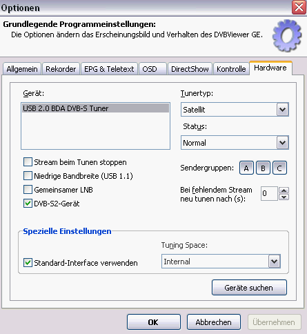

Hat wirklich keiner einer Idee? Über die Suchfunktion hier bin ich nicht weitergekommen, ich lese immer nur, man müsse einfach die BDA-Treiber installieren, sonst nichts. Der DVBViewer initialisiert dann aber die Karte nicht, kein Bild, kein Ton. :)

Achja, der Haken bei DVB-S2 stimmt doch nicht, oder?

Der Haken wird automatisch bei der Erkennung gesetzt. Es macht aber keinen Unterschied, ob ich ihn herausnehme oder drinlasse.

DVB-S2 ist die Box nicht, der Haken wird bei der Erkennung automatisch gesetzt (es bringt aber auch nichts. ihn zu entfernen).

Dass der GE deine USB Box als DVB-S2 Gerät erkennt ist allerdings schonmal interessant. Da sollte man Griga mal drauf ansetzen. :)
Eine Verwechslung mit der TT 3600. Die Geräteklassen sind identisch, warum auch immer. Sollte auf die allgemeine Funktionsfähigkeit keinen Einfluss haben. Den Haken einfach manuell entfernen.
