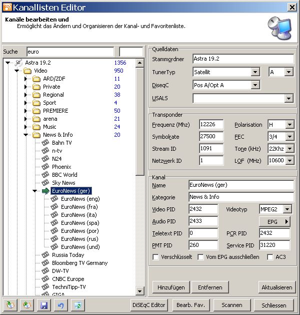

und wo da genau im kanal editor?
Kanal -> Kanal Editor, dort lösche alle Einträge unter dem Haupteintrag.
