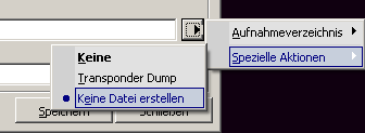

Es ist nur eine Aufnahme pro Frequenz nötig. Damit keine Datei erstellt wird musst du das in der Rekorder-Programmierung auf den Pfeil hinter "Beschreibung:"
klicken.
