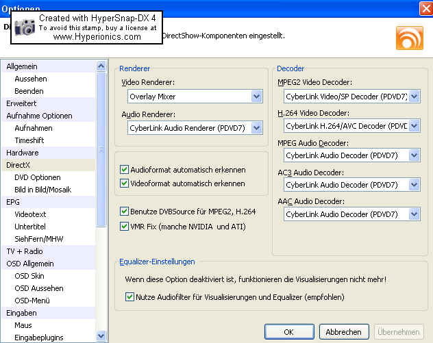

mit meiner Technotrend 1500 und alphacrypt laufen soweit alle Programme unter Win XP SP2 gut.
Nur Premiere HD (klar, Abo hab ich) gibt ein schwarzes Bild.
Ist bei PowerDVD deluxe nicht das nötige Codec enthalten?
...unter Settings/Direct X habe ich als Codec für H.264 Video-Decoder das Codec Cyberlink H.264/AVC Decoder (PDVD7) ausgewählt.
Leider bleibt das Bild schwarz.
Mit meiner NVidia 8800 GTS 320 und Dualcore Intel 3GHz sollte es doch gehen, oder?
Ist nicht schon bei der Grafikkarte das H.264 Codec im Power DVD 6 enthalten (Pure Video) enthalten, was muss ich tun um Premiere HD zu sehen?

Der Codec sollte schon gehen.
Hörst du denn Ton oder kommt gar nichst?
Schau doch mal im Kanaleditor ob alle Pids korrekt sind.
Vielleicht liegts auch am Jugenschutz.
Ich hatte auch Probleme das alle Sendungen auch die ohne Jugenschutz mit dem Alphacrypt gesperrt waren.
Schalt doch im CAM-Menü den Jugenschutz aus, vielleicht gehts dann.

Es kommt weder Ton noch Bild, allerdings erkennt man, dass das Format 16:9 sein sollte (anderer Scharzwert am oberen und unteren Rand)
Was muss denn im Kanaleditor stehen (was sind Pids - habe da leider keine Ahnung)
Den Jungendschutz habe ich auf Deinen Hinweis rausgenommen - leider kein Erfolg

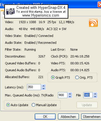

Schau am besten mal unter Anzeige->Filter->DVBSource ob dort alles korrekt ankommt.

Inzwischen habe ich bruchstückhaften Ton, einen feststehenden Bildfetzen hatte ich auch schon gelgentlich.
Habe ich gemacht, da steht enabled und keine Fehler.
Sieht eigentlich ganz ok aus.
Im Filter DVBSource steht enabled/connected und enabled/reconneted - keine Fehler...
Was kann ich tun, damit es klappt?
ähm...wenn du 3267 discontinuities als keine Fehler bezeichnest und den Status REconnected nicht richtig deuten kannst, dann verrate ich Dir was: Du hast einen absolut megamiesen Empfang.
Nutze die Suchfunktion, Verstärker tauschen, Verstärkung einstellen, Kabel und/oder Dosen tauschen.
Hattest uns auch noch nicht verraten, welche Empfangsart zu nutzt. Tippe auf Kabel.
