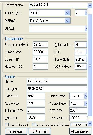

pille-palle Posted December 7, 2007 Posted December 7, 2007 (edited) hi leute hab folgendes problem: egal was ich mach, ich kann einfach keine dvbs2 channel scannen. er findet alle dvbs channel wunderbar, aber keinen einzigen der über dvbs2 geht, muss ich hierfür etwas spezielles einstellen? als tv karte benutze ich die skystar hd ich hab den treiber von der cd probiert, den von der technisat hp und den technotrend 5.0.0.6. bei allen treibern wird die karte vom system richtig erkannt, bei den beiden technisat treibern als skystar hd und bei dem tt treiber als tt s2-3200. Auch der DVBViewer findet sie, doch erkennt er sie scheinbar als eine andere klick , oder wird die bei euch auch als diese gelistet? Wenn ich die senderdaten per hand eingebe, erkennt er den sender, aber der bildschirm bleibt schwarz. wie auf folgendem bild zusehen ist klick hier sind die daten, die ich per hand eingegeben hab, sie stammen von einer dvbs2 channel list, hier aus dem forum. klick Wenn ich aber im programm transedit auf den preview button klick, dann öffnet er die fta dvbs2 hd sender fehlerfrei. -> die karte funktioniert, nur im dvbv hab ich noch irgendwas falsch eingestellt, weiß aber leider nicht genau was noch nicht passt. hoffe ihr könnt mir helfen und verzeiht mir den etwas "rauen" ton, bin nervlich schon recht am ende, da es einfach nicht funktionieren will, der rest geht erste sahne, nur die hd sender setzen sich erflogreich, zu meinem verdruss, zur wehr besten dank im vorraus. mfg tobi ps. system info e2180 ds3 p35 skystar hd skystar 2 cyberlink ultra DVBViewer pro ac3filter 2gb ram ati 2600pro €: nicht wundern, dass die screenshots so eine geringe auflösung haben, aber der htpc ist noch via svideo mit der avr, und der mit ner alten röhre via fbas, verbunden. Edited December 7, 2007 by pille-palle Quote

pille-palle Posted December 8, 2007 Author Posted December 8, 2007 (edited) hi, leider keine änderung, bild blebt schwarz aber ich habe einen anderen verdacht, da ich die ganze daten ja von hand eingetragen hab, und ich nicht für jedes feld daten hatte, kann es sein, das mir hier evtl. welchen fehlen, oder ich falsche eingetragen hab. ich bräuchte mal die genauen daten, die ich in diese ganzen felder eintragen muss. pro7 hd konfig denn ich bin mir ziemlich sicher, das der hund hier begragben liegt. bis jetzt schonmal tausend dank für deine hilfe mfg tobi Edited December 8, 2007 by pille-palle Quote
