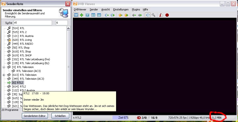

Ich hab mal einen Screeshoot gemacht, du siehst, dass nur eine Rate von 0,2 MBit angezeigt wird bei den RTL-Programmen. Bei allen anderen sind es 2-7 MBit.
