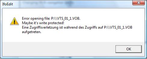

ich habe hin und wieder mal eine fehlermeldung bei dem authoring der audio und der video file zur dvd-struktur.
so in etwas wie schreibgeschützt der erstellten dateien.
bei 2 dvd´s hats ohne probleme geklappt.
wäre interessant in welchem Programm?
genauso gut könntest du aber die genaue Meldung angeben. Das mag ja mehrere Mögliche Fehlermeldungen geben.

hatte bis jetzt noch nicht die gelegenheit was passendes anzuhängen.
programm ist ifoedit
dieses "maybe it's write protection" sieht danach aus, als wenn IfoEdit nicht die nötigen Rechte hat, um die Datei zu erstellen.
Starte IfoEdit mal mit expliziten Administratorrechten (irgendwas mit "Rechtsklick -> Starten als..." oder so) dann klappt es eventuell.
