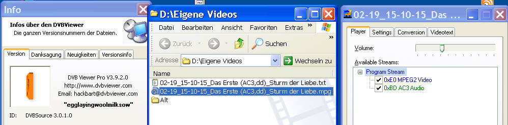

pcu25 Posted February 19, 2008 Posted February 19, 2008 Hallo an alle, ist das Problem mit der fehlenden AC3-Spur bei mpg-Aufnahmen in der Version 3.9.2.0 behoben? Ich hab jetzt Aufnahmen im ts-Format gemacht, kann diese Aufnahmen aber nicht in ein Videoschnittprogramm importieren. Kennt jemand ein Programm das ts in mpg konvertieren kann? Gruß Pcu Quote
bergh Posted February 19, 2008 Posted February 19, 2008 Du hast unter Optionen > Aufnahme Optionen > Alle Audiospuren gar nicht aktiviert dann werden sie auch nicht aufgenommen. tach auch ! Hast Du das mitbekommen ?: TS Format hat nichts mit Timshgift Funktion zu tun. TS = Transport Stream. In der besagten Version kann nur der Transportstrem AC3 mit aufnehmen! Alles klar ? Quote
halalev Posted February 19, 2008 Posted February 19, 2008 Hi! Mit der Version 3.9.2.0 (das ist die aktuelle aus dem Member-Bereich) funktioniert eine .ac3-Aufnahme (als alleinige Audiospur eingestellt) sowohl im Format .ts als auch im Format .mpg. ... Wenn nicht, liegt's an "irgendwelchen individuellen Konfigurationen" ... mfG Quote
