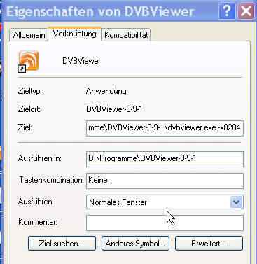

Um die Pro als "reinen Player" zu benutzen ist es (m.E.) sinnvoll:
1. Im Viewer unter "Optionen" -> "Videos/Videoverzeichnisse" -> "Hinzufügen" den/die Pfade zu Deinen Videos einzutragen (und mit einem aussagekräftigen Namen zu versehen) ... Es sind mehrere Verzeichnisse möglich; das oberste Verzeichnis ist das Startverzeichnis, mit dem der Viewer öffnet.
2. Unter "Optionen" -> "Allgemeines" den Haken an "Starte im Vollbild" dran (muß aber nicht).
3. Eine Verknüpfung zu der DVBViewer.exe auf dem Desktop anzulegen.
3a. Diese Verknüpfung mit Rechtsklick öffnen -> "Eigenschaften" -> Ziel
3b. Dort nach ...\DVBViewer.exe -> 1Space -> "-x8204" eintragen (ohne Anführungszeichen; = "OSD Show Video"; dann bist Du gleich da, wo Du hin willst ...); Übernehmen -> Schließen ...
Beim DoppelKlick auf das Icon öffnet jetzt der Viewer (ggfls. im Vollbild) das erste VideoVerzeichnis (analog zu OSD -> "DieFilme").
Autostart
Das Verfahren ist das gleiche:
1. Im Installationsordner des DVBViewers -> Rechtsklick auf die DVBViewer.exe -> "Verknüpfung erstellen".
2. Den Autostart-Ordner unter "Start" -> "Alle Programme" -> "Autostart" öffnen und die Verknüpfung aus dem DVBViewer-Verzeichnis rüberziehen.
3. Die Verknüpfung (im Autostartordner) mit Rechtklick -> "Eigenschaften" öffnen und dann den Parameter (wie oben dranhängen) ...
mfG
PS: Das ganze unter XP ...
