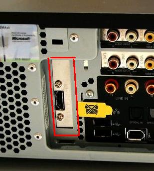

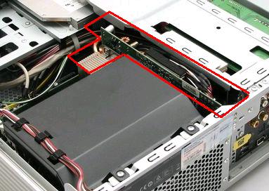

Danke für den Tip :) Aber hier mal zwei Bilder des Sonys. Ich denke dann wird deutlicher wie schwierig es ist eine Grafikkarte zu finden :(
Im ersten Bild sieht man die rot umrahmte Grafikkarte. Rechts davon kommt die Raisercard und links davon gleich das Netzteil. ;)
D.h. der Kühlkörper müsste wie hier abgebildet nach vorne gehen.

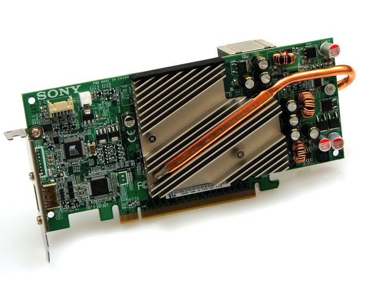

Zu allem übel kommt noch hinzu dass, wie im zweiten Bild zu sehen ist, die Grafikkarte ein niedrigere Blende hat. :angry:
Heir müsste ich also ein low-Profile blende wie diese hier verwenden können.

Edit: anbei noch ein drittes Bild der Grafikkarte zur Verdeutlichung :(
