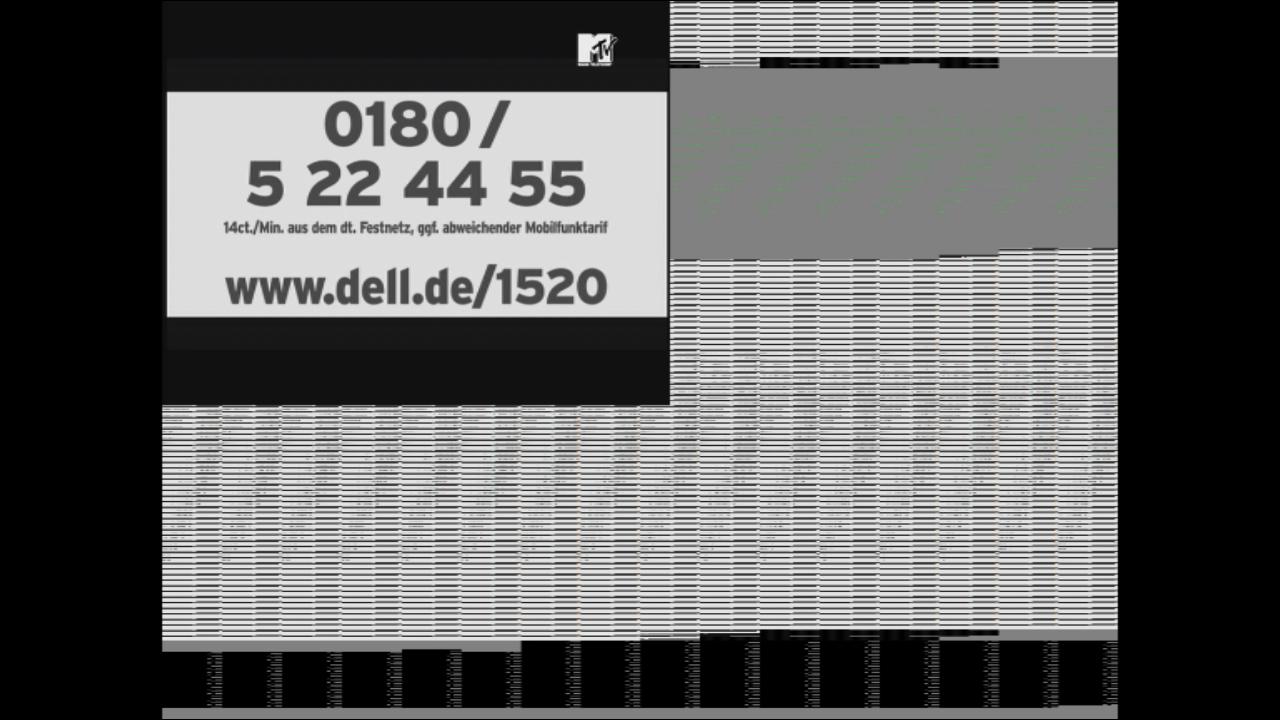

ich habe eine TT S2-3600. Wenn ich den DVBViewer starte hab ich kein Bild, nur Ton. Wenn ich jetz unter DirextX von Overlay auf VMR9 umstelle bekomme ich zwar ein BIld, aber nur ein ganz kleines oben links?!? Auch ist die Qualität nicht besonders... (Siehe Screenshot)

Overlay geht häufig nicht auf dem zweiten Monitor (abhängig vom Decoder und Grafikkarten Treiber).
Optionen > DirectX > VMR Fix aktivieren, da hat der Grafikkarten Treiber Probleme.

Naja, wie auch immer, die Option wars auf jeden Fall :-)
