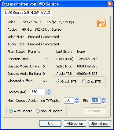

Tjod Posted January 8, 2008 Posted January 8, 2008 Was wird unter Ansicht > Filter > DVB Source angezeigt? Quote
Tjod Posted January 8, 2008 Posted January 8, 2008 Das die Discontinuities hochgehen bedeutet das bei DVBViewer schon Fehler ankommen. Das kann von schlechtem Empfang kommen oder Fehler in Treiber oder Hardware. Manchmal hilft es den DVB Empfänger im Gerätemanager von Windows zu Deaktivieren und dann wieder zu aktivieren. Quote

Moses Posted January 13, 2008 Posted January 13, 2008 Ne, dass du RTL zu 100% empfängst macht der Antenne nichts... die muss das ja nicht gucken Discontinuties = Fehler im Empfang (zumindest in 99% der Fälle) oder am Treiber/System (dir steht frei statt Verbesserung des Empfangs auch dein System neu zu installieren, falls du das für einfacher hälst). Quote

Moses Posted January 13, 2008 Posted January 13, 2008 es kann da vieles geben, an das man nicht denkt... aber sicher ist, dass wenn der Discontinuties-Wert ansteigt, dass das Problem nicht innerhalb vom DVBViewer ist, sondern schon vorher passiert. Am wahrscheinlichsten ist es dann irgendwo bei der Antenne oder dem Weg von Antenne zum PC zu suchen... alternativ kann noch die DVB-T Karte kaputt sein, von Störeinstrahlungen maltretiert werden (was ggf. auch das Antennen Kabel betreffen kann) oder was auch immer... wenn es auch da nicht dran liegt (also der physische Weg so zu sagen vorbei ist), dann kann es halt noch am Windows-System liegen... entweder Treiber, Überlastung von/wegen irgendetwas... da sind die Fehlerquellen sehr vielfältig und leider nur durch Zufall zu identifizieren. Der beste Tipp, den man dir da geben kann, ist die Antenne mal an anderen Positionen auszuprobieren, oder ggf. doch eine größere zu besorgen. Quote
