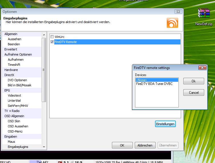

SO jetzt habe ich das FireDTV Remote PLugins unter Optionen > eingaben aktiviert,
jedoch funktioniert es immer noch nicht wenn ich die fernbedienung anlernen will und auf einer bestimme sache klicke und auf dne knopf lernen. Dann drücke ich den entsprechenden knopf auf der fernbedienung aber es verändert sich nichts es passiert einfach nichts ;(
ICh habe nochmal ein Bild angehäng was soll ich auswählen non oder firedtv bda

Du sollst natürlich "FireDTV BDA Tuner DVBC" auswählen und nicht "None" (was zu deutsch "nichts" bedeutet)... ;)
