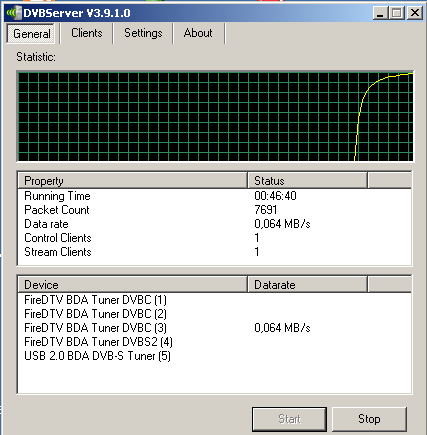

Moses Posted January 17, 2008 Posted January 17, 2008 Naja... die wichtigen Informationen stehen ja auch in der Transponderliste, die man beim Channelscan nutzt. Kannst du natürlich auch mal versuchen... am Server steht ob nen Client verbunden ist, oder nicht... wenn es funktioniert, sollte der DVBServer ca so aussehen: Wichtig ist, dass mindestens ein Control Client und ein Stream Client verbunden sind (auf der Seite Clienst kann man auch die IP des Clients überprüfen) und wirklich Daten übertragen werden. Bei mir braucht der DVBServer immer relativ lange um anzufangen, also das DVB Gerät zu initialisieren usw... wenn da alles stimmt, sollte der Client was anzeigen. Das kann dann eigentlich nur noch durch falsche Decoder und/oder Verschlüsselung schief laufen. Quote
