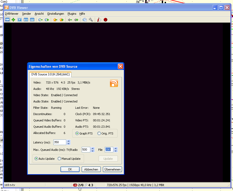

Andere Renderer habe ich schon probiert. Kein Erfolg.
Unter Filter>DVB Source ist das zu sehen:

So das problem habe ich ENDLICH gelöst und ich will andere Besitzer mit der selben Grafikkarte nicht dumm sterben lassen.
Bei Verwendung der Matrox-Millenium G550 Dualheadkarte und im Betrieb mit 2 Monitoren unter XP funktioniert DVBViewer 3.9.2.0 mit Bild nur wenn man einen URALTEN Treiber von Matrox aus dem Jahre 2002 benutzt (Treiberpaket 586.032). und jetzt kommt der Hammer:
Alle neueren Treiber inkl letzte Version von 2007 funktionieren nicht. Ich habe ja schon viel erlebt in 27 Jahren Computererfahrung aber das ist einfach unglaublich , da die Matrox millenium G550 seit 2002 verkauft wird und eigentlich von der Software ausgereift und erprobt sein sollte. Also typischer Fall von VERSCHLIMMBESSERN. Sowas kannte ich bisher nur von deutschen Produkten :-)
