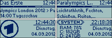

DVBcopper Posted September 2, 2012 Posted September 2, 2012 Da das allgemeine Interesse hieran wohl eingeschlafen ist, ich aber vor kurzem ein altes Display von Pollin wiederentdeckt habe, wollte ich mein verwendetes Skript zum Besten geben. Verwendet wurde LCDHype 0.6.0.5, der DriverLINX Port Driver (Custom Setup) und das Plugin 0.02 für die Kommunikation mit DVBViewer (lhplugin.dll). Und so schaut's aus (sehr beengt auf 96x32 ): Eventuell ist's ja für den ein oder anderen noch hilfreich... MyDVBViewerLCD.zip Gruss, Andi Quote
DVBcopper Posted September 4, 2012 Posted September 4, 2012 Ich habe das Ganze nochmal überarbeitet und auf die neuere Version des Plugins umgestellt. Diese Version ist allerdings immer noch ohne Anzeige bei Medienwiedergabe, da ich diese einfach zu selten nutze... MyDVBViewerLCD.zip Gruss, Andi Quote
