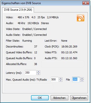

Eine unzureichenden Ausrichtung der Satellitenschüssel äußert sich üblicherweise in fehlerhaften Datenströmen, insbesondere bei schlechtem Wetter. Die Folge sind Blockartefakte, Bild- und Tonaussetzer bis hin zum totalen Zusammenbruch der Wiedergabe.
Die Anzahl der fehlenden Datenpakete wird unter Ansicht -> Filter -> DVBSource auf der Eigenschaftsseite des DVBViewer Filters als "Discontinuities" angezeigt. Falls der Wert bei der Wiedergabe = 0 bleibt, kannst du die Schüssel als Ursache ausschließen.

bei mir sieht die Source wie folgt aus (siehe Anhang)

werden im DVBViewer Filter (DVB Source) Discontiunities hoch gezählt? Wenn nein, dann ist das Knacken nicht durch einen fehlerhaften Strteam sondern durch das decodieren entstanden.

Den DVBViewer Filter erreichst du über Ansicht -> Filter -> DVB Source.
Hallo hdv
die discos werden hochgezählt
also bei jedem Aussetzer einer mehr
z.Z. 98
