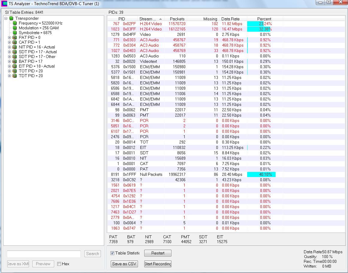

Mazar01 Posted January 29, 2008 Author Posted January 29, 2008 (edited) Danke für Eure Antworten. Also es steht zwar da: 100% Quality, aber naja... Hatte übrigens auch mal ein teures Markenkabel und ein Zweigeräteverstärker. Da es auch nichts brachte nutze ich jetzt ein billiges Kabel und ein Zweigeräteverteiler. Mein WLAN Modem steht ein halben Meter entfernt.. Diese Missing Errors könnten gut diese Ruckler sein, da der Abstand ca 1-2Minuten auch gut hinkommt. Hoffentlich könnt ihr mit dem Screenshot etwas anfangen? Wie kann ich denn meine Symbolrate (6900 oder 6875 etc) exakt herausfinden? Steht irgendwie nirgends.. Kenne mich leider (noch) nicht so gut aus Danke! Achso: Ich nutze eine TechnoTrend C-1500 HD (also inkl Cyberlink H.264 codec) mit den aktuellsten BDA Treibern von der HP. Heute Abend werde ich erstmal das WLAN Modem und DECT Telefon ausschalten, um das ausschließen zu können. Edited January 29, 2008 by Mazar01 Quote
Derrick Posted January 29, 2008 Posted January 29, 2008 ..hmm, das sieht leider nicht besonders gut aus. Wlan oder DECT kann man wohl als ursache ausschliessen. Was es ist, kann ich nicht sagen. Bei den kabelkarten wissen andere mehr. Allgemein verlangt eine 256 QAM modulation ein besseres signal, aber inzwischen dürften die anderen kanäle auch mit dieser modulation betrieben werden. Gibt es da auch diese probleme, oder treten die fehler nur bei 522 MHz auf? Die symbolrate ist imho meistens 6900 S/s. Vielleicht ist es bei deinem kabelprovider ja anders. Du könntest in transedit mal die NIT aufklappen und gucken, was bei 522 steht. Hast du selbst rausgefunden, dass bei 6875 besser läuft? Wie weit treiber o.ä. einen einfluss bei deiner karte haben, müssten andere beantworten (habe sat ) Quote
Mazar01 Posted January 29, 2008 Author Posted January 29, 2008 Ich empfange *leider* nur zwei HD Kanäle und die sind beide auf 522 MHz Habe eben mal QAM 256 auf 394MHz getest (Also ein NICHT-HD Kanal).. bei allen Kanälen "0 Missing"! Morgen kommt ein Techniker, der prüft die Sache mal mit der Symbolrate, weil eigentlich diese - wie überall - 6900 sein müsste und eben nicht 6875! Habe "NIT" aufgeklappt: 6900.. Am besten abwarten was der Techniker macht. Danke&Grüße Mazar Quote
CiNcH Posted January 29, 2008 Posted January 29, 2008 (edited) Die C-1500 scheint eben sehr empfindlich zu sein, besonders bei QAM256. In vielen Kabelnetzen hilft es, die Symbolrate etwas herunterzusetzen, um Discontinuities vorzubeugen (deshalb der Versuch auf 6875). Bin mal gespannt, was der Techniker meint. Würde mich freuen, wenn du darüber dann berichten könntest. Edited January 29, 2008 by CiNcH Quote

Mazar01 Posted January 30, 2008 Author Posted January 30, 2008 Soo der Techniker war da. Eine reine Enttäuschung. Er meinte doch tatsächlich er müsse den Pegel der Hausanlage "runterschrauben".. Naja geholfen hats nichts. Da er nur eine Box dabei hatte, die im den Pegel etc anzeigte und nicht mal in der Lage war Premiere HD zu finden, wusst ich schon, dass der Typ keine Ahnung hat. Jedefalls habe ich mit Kabel Deutschland und TechnoTrend telefoniert. Ich glaube der KD Mann war kompetent: Er meinte ich sollte erstmal den Pegel checken, der muss für QAM256 doch gut sein. Symbolrate muss ich ausprobieren. Angeblich gibt es von Thomson Receiver (natürlich auch andere..) die bestimmen die beste Symbolrate automatisch und koennen dann ausgelesen werden. AltDVD hat mir immer das Pegellevel angezeigt. Mit Vista 64 suche ich natürlich jetzt ein neues Tool... Gibt es vllt sogar auch ein Tool um "optimale Symbolrate berechnen"? Ich "analyse" gerade jegliche Möglichkeiten durch.. komme aber nicht so recht voran Besten Dank für Eure Unterstützung. Grüße Mazar Quote
Derrick Posted January 30, 2008 Posted January 30, 2008 An der symbolrate wird es nicht liegen. Wenn du auf einer anderen frequenz mit deinen einstellungen keine fehler hast, kommt nur das signal selbst in frage. Sollte der pegel auf 522MHz zu hoch sein sollte - der hausverstärker verstärkt vielleicht nicht genügend linear - kannst du es mit einem dämpfungsglied probieren. Ein splitter z.b. bringt eine dämpfung von ca. 4 dB. Ansonsten musst du darauf achten, dass deine kabel in ordnung sind. Unsachgemässe verlängerungen oder knicke im kabel sorgen für unstetigkeiten im wellenwiderstand, was zu reflexionen führt. Dadurch kann z.b. das signal in einem relativ schmalen bereich verformt oder fast ausgelöscht werden. Das hätte der techniker aber mit geeigneter messapparatur sehen müssen Quote

Mazar01 Posted February 17, 2008 Author Posted February 17, 2008 Neue Erkenntnisse: Habe folgende Transponder "gefunden": 538&530 Q256.. Die beiden sind ja jeweils höher als 522 (Premiere HD..) und haben ebenfalls "Missing Packets" Auch hier treten die Missing Packets schubweise auf, d.h. ca alle 1-2 Minuten. Ich vermute mal, dass aber bei den nicht HD Sendern das nicht soo auffällt, da pro Sender jeweils nur 1-2 Packets fehlen, bei nem HD Kanel demnach 5-10. Es scheint also mit den Transpondern 500+ zusammen zuhängen.. Spiele auch an der SR rum, mal 6870 mal 6850 etc., bringt aber (noch) nichts.. Quote
Mazar01 Posted February 20, 2008 Author Posted February 20, 2008 Ein Wunder: Das Rätsel ist gelöst: Habe mir nen Tag freigenommen und alle Komponenten geändert! Der Wurm steckt in der Technotrend. Die Cinergy DVB-C funktioniert bereits Lichtjahre ohne Missing Packets. Ok übertrieben - aber so kommts mir zumindest vor Ihr wisst gar nicht, wie mich das freut - und das nach 2 Monaten pfuschen!! Fazit: Kein Problem mit "HD schauen" wie im Topic noch sonst was... Da das Topic missleading ist, könnte man den Thread löschen und nur noch das Fazit mit reinnehmen. So in etwa: Problem mit TechnoTrend DVB-C: Im hohen Frequenzbereich kein Empfang bei SR 6900 möglich, runterfahren der Symbolrate hilft nur bedingt, da einzelne und schubweise auftretende Missing Packts nach wie vor auftreten und im DVBViewer Discontinuities erzeugen. Danke für alle, die mit rumgerätselt haben Grüße Mazar Quote

Mazar01 Posted February 22, 2008 Author Posted February 22, 2008 Wie schauts bei dir mit Missing Packets im Transedit aus? Spiele auch mal an der Symbolrate rum, vielleicht hilfts Häufig liegts tatsächlich an nem nicht ganz sauberen Signal. Nur hilft das wenig, wenn der Support sagt "haben sie eine verifizierte Box". Quote
