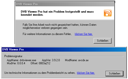

Immer, wenn ich auf einen HD-Sender wechsle, stürzt DVBViewer mit der Meldung "DVBViewer Pro hat einen Fehler festgestellt und muss beendet werden." ab. Wenn ich danach das Programm neustarte, ist auf keinem Sender mehr Bild oder Ton. Das einzige, was hilft, ist ein Neustart des Rechners.
Außerdem ist es egal, welchen Decoder ich für H.264 wähle (selbst "System Default")... Immer der gleiche Fehler, nur dass sich dieser dann immer auf eine andere DLL bezieht.

System Default ist nicht zu empfehlen dabei wird einfach Windows die Auswahl überlassen.
Und der CyberLink ist nicht mehr wirklich auf deinem System vorhanden.
CyberLink MPEG Muxer: 00200000 (File is missing)
CyberLink H.264/AVC Decoder (TechnoTrend): 00200000 (File is missing)
das verursacht wahrscheinlich auch den Fehler.
Sonst noch was du hast die ttBdaDrvApi_Dll.dll Version 1.0.1.11 drauf dann benötigst du auch die Microsoft Visual C++ 2005 SP1 hast du die Installiert das kann sonst auch zu Problemen führen.
Ja, C++ ist installiert.
Ich habe vor der Installation von DVBViewer das TT-MediaCenter deinstalliert. Kann es vielleicht daran liegen (die fehlenden Dateien)? Der angezeigte Fehler bezieht sich immer auf die avcdx.ax (Screenshot im Anhang).
Ich lese überall, dass bei der TV-Karte CyberLink PowerDVD mit entsprechenden Decodern beigelegt sein soll... Das ist bei mir nicht der Fall. ;)
Wie gesagt, nur im TT-MediaCenter funktionierte bis jetzt HDTV einwandfrei. Nur die Aufnahmen waren zu nichts zu gebrauchen.
EDIT: Problem gelöst! Es lag wirklich daran, dass ich das MediaCenter vorher deinstalliert hab! Neu draufgespielt, läuft jetzt auch HDTV! Sorry für die Umstände!
