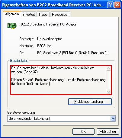

chris12345 Posted October 18, 2003 Posted October 18, 2003 Hi! Habe nen Problem. Hatte letztes Jahr I-Net über DVB aber jetzt hab ich ne DSL Flat. Naja, will jetzt die DVB-Karte zum Fernsehen und aufnehmen nutzen, ABER ... das TechniSat Prog zeigt mir beim start an, dass keine DVB-Karte vorhanden is. Habe mal nen Screenie vom Geräte Manager gemacht. kann mir einer sagen, wie ich das ändern kann?? hatte vorhin noch empfang aber beim DVBViewer und in dem Originalproggi von Europe Online gab es einfach kein Fernsehbild ... früher als ich noch über die Karte im I-Net war hatte ich aber Fernsehbild ... wo is das Prob.? Früher hatte ich noch Win98 auffem Rechner jetz hab ich aber Win XP Prof. ... HILFe ;-) Quote
Guest Oliver Posted October 18, 2003 Posted October 18, 2003 Das kann verschiedene Ursachen haben. Aber: Wenn du zuvor die EOL-Software benutzt hast, brauchst du auf jeden Fall den neuen TechniSat Treiber 4.28 (www.technisat.de). Durch die Verwendung der EOL-Software wurde deine Karte nämlich gelockt, der neue Treiber umgeht das. Bis dann, Oliver Quote
chris12345 Posted October 18, 2003 Author Posted October 18, 2003 alles klar ich lad mir den erstma runter und denn ma schaun ... aso, der is doch bei dem DVBViewer mit drin, oder? ... hab mir son zip runtergeladen, welches 715.zip heisst ... da war DVBViewer, die Treiber für SkyStar2 und noch was von Technisat dabei Quote
Klausing Posted October 18, 2003 Posted October 18, 2003 Hier im Board gabs auch schon einen thread wo genau der Fall beschrieben wurde, dass unter WinXP die Karte nicht gefunden wurde und wie es damals gelöst wurde. Hab leider im Augenblick keine Zeit zu suchen, aber Du kannst das ja sicher auch. Anfangen würde ich aber (wie Oliver schon schrieb) erst einmal mit einem entfernen der Karte und der alten Treiber. Dann das ganze noch einmal von vorne mit den 4.28er Treibern. Steffen Quote

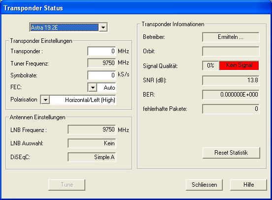

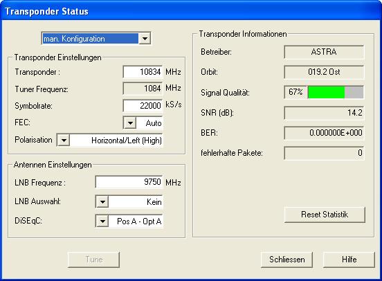

chris12345 Posted October 18, 2003 Author Posted October 18, 2003 mal ne andere Frage ... warum is immer nur empfang wenn ich auf nen bestimmten Transponder schalte? wenn ich das proggi starte is kein empfang Quote
chris12345 Posted October 18, 2003 Author Posted October 18, 2003 also wennich nen Transponder eingebe habe ich empfang ... Quote
chris12345 Posted October 18, 2003 Author Posted October 18, 2003 und wennich da auf Astra gehe geht wieder nischt Quote
Klausing Posted October 18, 2003 Posted October 18, 2003 DAs ist wie beim telefonieren, Du bekommst nur einen Teilnehmer (Empfang) wenn Du auch eine Nummer gewählt hast. Wenn Du keinen Transponder des Satelliten "abhörst", dann kannst du auch nichts empfangen. Der DVBViewer oder andere Programme machen nichts anderes! Sie tunen einen Transponder und zeigen dann einen der darauf befindlichen Sender an. Steffen Quote
