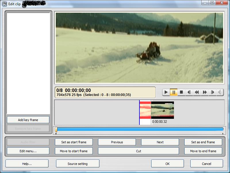

Ich versuche seit gestern meine erste DVBViewer Aufnahme zu schneiden.
Leider erkennt der TMPGE Mpeg Editor nicht die einzelnen Frames. :bye:
Er zeigt mir immer nur die ersten 32 Sekunden an. (Bild hängt an)
Die Aufnahmen dich mit meiner alten DVB-T Karte gemacht habe, konnte
ich poblemlos schneiden
Was mache ich falsch?
