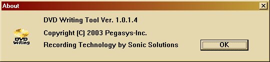

Das TMPGEnc DVD Author die eigene Brennengine von WinXP nutzt kann nicht stimmen, da ich W2k habe und da gab es noch keine eigene Engine in Windows.
Es benutzt eine Brennengine von Sonic (siehe Bild). Das kann man mit dem about Button sehen.
