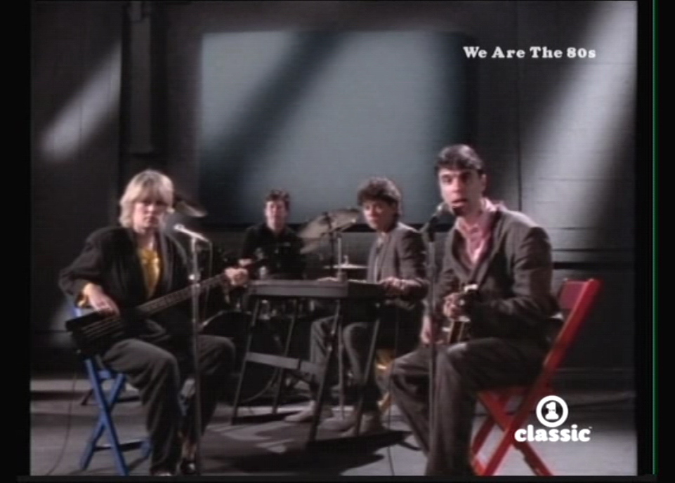

Ich habe seit einer Weile bei VH1 classic am rchten rand diesen grünen Streifen !
ich habe leider keinerlei Ahnung wie das produziert wurde / wird.
ich habe einen Technisat Skystar HD + CI slotmodul mit MTV Abo.
Dachte erst es liegt vielleicht an dem Ci Modul, aber nein die anderen verschlüsselten Sender haben diesen grünen Streifen nicht !
Was kann ich noch machen? Diese Bildstörung war vor ca. einem Monat noch nicht vorhanden. Alles andere läuft tadellos !
Es ist halt schade, da ich mir von dann und wann mal ein paar Videos mitschneiden tue, und nun so einen hässlichen grünen Balkem am Rand habe !
Ich habe jetzt mal ne Aufnahme gemacht. Und siehe da. das Video hat den Streifen auch. !
So nun hatte ich noch mal das technisat TV Center installiert. Diese Software zeigt mir beim abspielen des Senders zwar nicht den Streifen, wenn ich hier aber aufnehmen tue, hat das Video auch den Streifen !
Kennt sich jemand damit aus?
Ops warum kann ich kein Screenshot von Bild machen?
Mache ich es per alt+Druck und PhotEditor auf einfügen. Spielt da das aktuelle Videostream vom DBVViewer ab?
Mit Hypersnap das gleiche? Wie kann ich einen Bild vom Screen machen?
So habe noch mal in DVBViewer die Bildlage geändert. ! Damit kann ich den aktuellen Bildschirm anpassen. Die Aufnahme wird aber mit dem Standardeinstellungen aufgenommen, und natürlich mit grünem Streifen.

Hallo
Ich noch mal.
Habe längere Zeit nichts weiter unternommen.
Habe diverse Decoder, auch Cyberlink probiert. Zur Zeit sind FDD Show Decoder.
Abert hier auch keine besserung.
Wie gesagt, der Bildfehler tritt nur bei VH1 auf. Alle ander Programme des selben Senderpaketes haben dies nicht.
Anbei die support.zip
und ein Schreenshot.
Danke an alle Wissenden !! :bounce:
Der streifen ist teil des bildinhalts. Auf einem fernseher sieht man es nicht durch overscan. Am pc sieht man aber alles. Benutze die zoomfunktion, um die streifen aus dem bild zu schieben :bounce:
Hallo
Ja mit Zoom geht es.
Aber wenn ich eine Aufnahme mache, hat das erstellte mpg Video wieder den Streifen. Also wird mit Aufgenommen.
Schade denn ich habe schon einige gute alte Stücke mitschneiden können. Diese zusätzliche Bildübertragung des Senders kam auch erst im Februar diesen Jahres.
Na dann muss ich mir eventuell nen Digicorder holen, und vom TV mitschneiden.
Hoffe der gibt bei der Aufnahme nicht auch solch einen Streifen aus.
Danke
erstmal
Der wird wahrscheinlich auch einfach das aufnehmen was vom Sender kommt. Entfernen lassen die sich nur durch neu kodieren des Videos (was wenn es nicht ganz ordentlich gemacht wird, dazu führen das das Video und Ton Asynchron werden).
wenn du die mit dem DVBViewer gemachten Aufnahmen auf DVD bringst und dann am TV abspielst, dann wirst du den Streifen auch nicht sehen.
Der verschwindet hinter dem Overscan Bereich des Fernsehers.
http://de.wikipedia.org/wiki/Overscan
Vergleiche mal das Fernsehbild im TV und das des DVBViewers (ohne Zoom), dann wirst du erkennen, wieviel mehr du beim DVBViewer sehen kannst.
:bounce:

Sei ganz beruhigt, bei mir tritt der Fehler auch seit Februar auf. Hatte allerdings immer gehofft, daß der Sendes diesen Makel von sich aus begleicht.
Habe komplett andere Hardware, also liegt das Problem wirklich bei VH-1.
