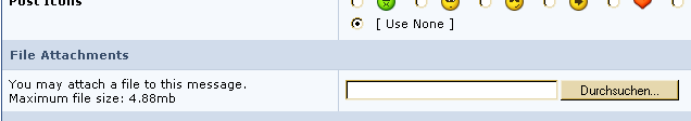

Klausing Posted October 27, 2003 Posted October 27, 2003 Wenn Du ein Attachment hochladen willst, musst Du auf Durchsuchen (unterhalb der Texteingabe, siehe Bild) klicken, und dann einfach die Datei auswählen. Mit dem Befehl Add Reply wird das ganze dann automatisch mit hochgeladen. Gruß Steffen Quote
