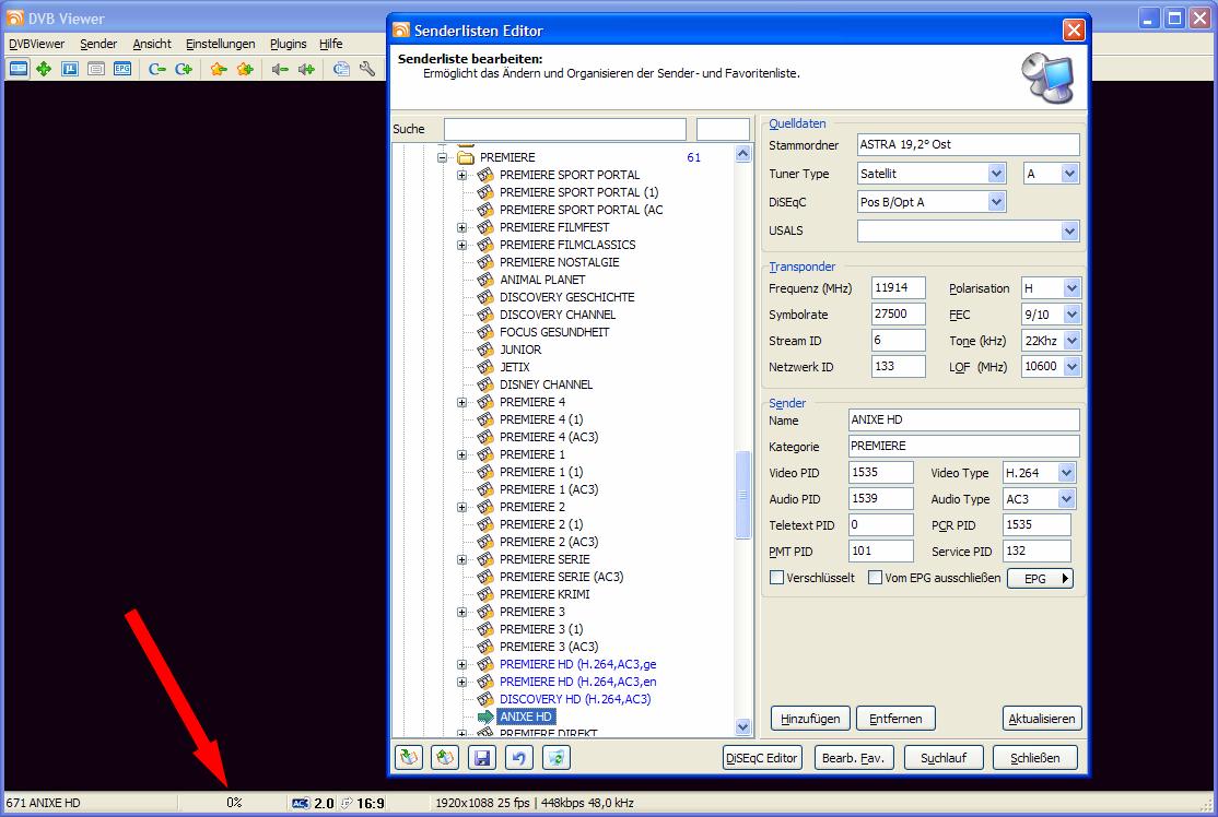

Franny Posted March 4, 2008 Posted March 4, 2008 Hallo, sicherlich ist schon einigen bekannt, dass Anixe HD ab dem 13 März auf eine neue Frequenz sendet (Astra 19,2° Ost, 11914 MHz, SR 27500, H, Fec 9/10). Noch läuft der Sender auch simultan auf der alten Frequenz. In meinen Topfield 7700 HDPVR habe ich den Sender auf Anhieb gefunden und kenne deshalb auch die SID, PID, usw. Aber im DVBViewer....keine Chance. Ich kann den Sender einfach nicht finden. Ich habe Suchlauf benutzt und auch den Editor. Ich weiß das es bei anderen klappt. Warum bei mir nicht??? habe auch alle Werte im Editor manuell eingetragen. Aber irgendwie bekomme ich keinen richtigen Empfang??? Siehe Bilderanhang... Ansonsten läuft mein DVBViewer Pro 3.9.2 unter XP Pro mittlerweile richtig gut.

Lars_MQ Posted March 4, 2008 Posted March 4, 2008 Das ist ein DVB-S2 transponder, das heisst abhängig vom verwendeten gerät müssen diverse parameter in der transponderliste gesetzt werden (Pilot etc). Einige geräte brauchen sie nicht, andere brauchen sie. Am besten mit transedit scannen und den abschnitt zu Hauptfenster/Transponder Eigenschaften in der Transedithilfe nachlesen. Wahrscheinlich hilft dort auch ein einfaches abgleichen mit den alten Anixe transponder einstellungen. Aus der Transedithilfe: Die Einstellung für die Modulation (QPSK, 8PSK) wird von DVB-Geräten automatisch ermittelt und deshalb ignoriert, mit Ausnahme von Hauppauge DVB-S2-und FireDTV S2-Karten beim Empfang von DVB-S2-Transpondern. Zusätzlich erfordern sie im DVB-S2-Modus eine korrekte Einstellung der FEC und von Pilot Symbols ein/aus. Roll-Off scheint dagegen nur wenig Einfluss zu haben.

Franny Posted March 4, 2008 Author Posted March 4, 2008 Das ist ein DVB-S2 transponder, das heisst abhängig vom verwendeten gerät müssen diverse parameter in der transponderliste gesetzt werden (Pilot etc). Einige geräte brauchen sie nicht, andere brauchen sie. Am besten mit transedit scannen und den abschnitt zu Hauptfenster/Transponder Eigenschaften in der Transedithilfe nachlesen.Wahrscheinlich hilft dort auch ein einfaches abgleichen mit den alten Anixe transponder einstellungen. Aus der Transedithilfe: Ich habe eine Technisat Sky HD. Aber ich werde das mal testen. Vielen Dank für die Info. Werde mich mal mit TransEdit beschäftigen. Kenne den fast gar nicht. Ich muss aber jetzt weg. Melde mich dann später nochmal.
Derrick Posted March 4, 2008 Posted March 4, 2008 (edited) DVB zeichnet sich normalerweise dadurch aus, dass änderungen in der transponderbelegung eines satelliten automatisch mit hilfe eines sog. network_scans erfasst werden können, weil die informationen in tabellen jedes transponders verzeichnet sind. Pilot symbols gehören aber nicht dazu, da der demodulator selbst in der lage sein sollte, die richtige einstellung zu finden. Leider können die genannten karten das nicht. Abgesehen vom fehlerhaften network_scan kann es auch zu problemen führen, wenn man transponder.inis nimmt, die mit anderen karten funktionieren. Das liesse sich ev. durch ausprobieren beim scannen der dvb-s2 transponder fixen. Würde dann eben etwas länger dauern.. ps. das hat sich jetzt überschnitten.. Ich habe eine Technisat Sky HD. Deine karte ist nicht davon betroffen. Entweder weisst du nicht, wie man scannt oder du verwendest falsche listen.. Edited March 4, 2008 by Derrick
Darwin Posted March 4, 2008 Posted March 4, 2008 Das ist doch der 'normale' Transponder der Premiere HDTV-Feeds (und Astra HD Demo). Sollte schon 'ewig' in den Transponderlisten enthalten sein...
Derrick Posted March 4, 2008 Posted March 4, 2008 klar, nur muss der transponder.ini ja nicht unbedingt komplett oder richtig sein, wenn man z.b. einen fremden channel.ini importiert hat und damit guckt. Dann wird es u.u. nichts mit dem eigenem scan
Franny Posted March 4, 2008 Author Posted March 4, 2008 (edited) Auweia."Böser Fehler" Wie kann man nur so bekloppt sein? Hatte vergessen die Transponderliste auszuwählen. Bitte nicht totschlagen Habs nun auf Anhieb gefunden Vielen Dank Euch allen für die schnelle und kompetente Hilfe. PS: Der Sound ist aber super leise. Edited March 4, 2008 by Franny
