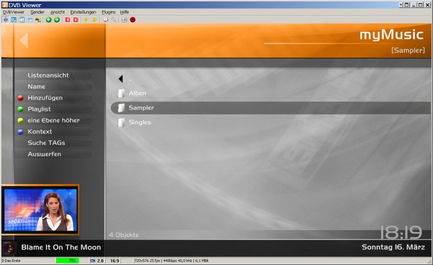

- Ordnernavigation ?

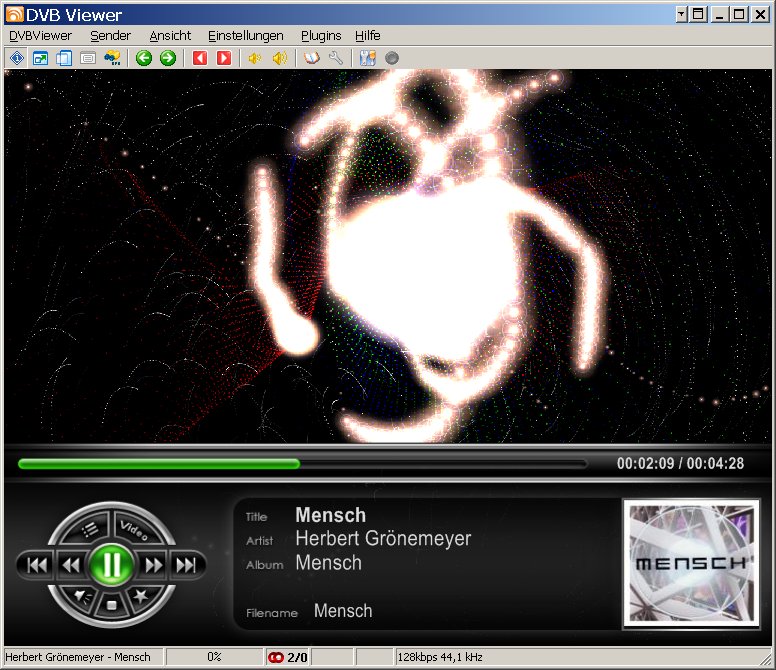

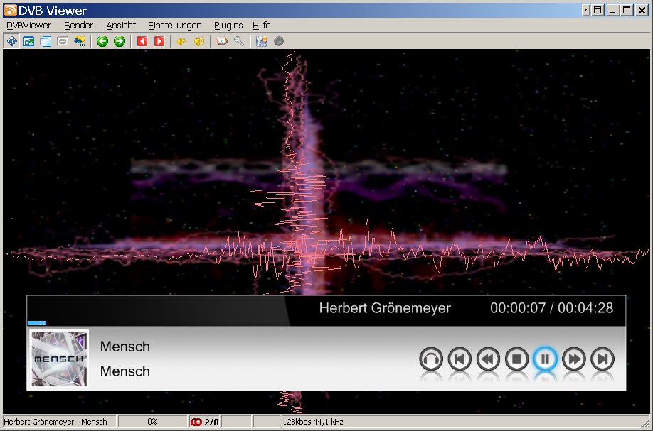

- Großes GUI darstellen, so daß man Titel, Tag und Zeit gut auf 1024x768 TV lesen kann ?
ja. Wenn du den Ordner in welchen sich die Albumordner befinden in den Optionen festlegst läßt es sich ganz gut darin steuern.
Die Screenshots zeigen verschiedene OSd-Skins und sind im Fenstermodus gemacht. Das ganze kann natürlich auch komplett im Vollbild geschehen.
