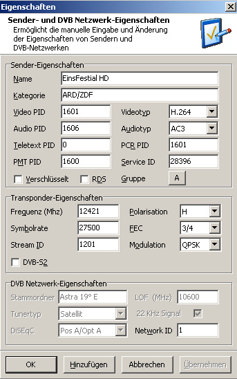

Hat evtl. schon jemand die kompletten Daten der Sendefrequenz, also auch Audio/Video-PID's usw.? Was bekannt ist habe ich eingegeben, aber es fehlen halt noch ein paar Daten.
Bei mir hat ein kompletter Astra Suchlauf das ergebiss gebracht. Ich hoffe, mann sieht es im attachment.
Bye, Armin
