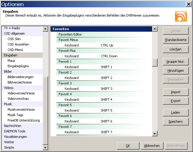

Ich nutze DVBViewer Pro 3.9.2 mit der FireDTV-DVBC.
Habe die Fernbedienung der DTV konfiguriert und alle Programmtasten 0-9 und Auf / AB eigentlich darauf konfiguriert, die in der Favoritenliste vorhandenen Kanäle anzuwählen.
Trotzdem schaltet die Fernbedienung bei Benutzung der Tasten die Kanäle in der Kanalliste auf/ab und nicht in der Favoritenliste.
So ist das nicht zu benutzen, weil die ja in Bouqetform gelistet sind.
Alle anderen konfigurierten Tasten funktionieren genau wie sie sollen.

Ja, die Tasten habe ich richtig angelernt und darauf reagiert die FB auch.
Aber auch bei Bedienung über das Keyboard mit "Shift" springt DVBViewer nicht in den Favoriten, sondern in der Programmliste.
Und genauso passiert es dann auch über die FB.
Ich kann im Moment nur über die Menüleiste oben den Sender innerhalb der Favoriten schalten.

Zu lange gebraucht für den EDIT...
Hat sich erledigt, wieder mal ein Lapsus des Users...
Ich hatte nicht beachtet, daß in der Favoritenliste oben automatisch Ordner angelegt werden, und diese dann die ersten Plätze belegen.
Meine Favoriten nach oben geschoben, und schon geht es...
