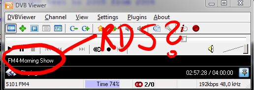

Hallo
Unter Settings > Options > TV + Radio
findet man folgende Zeile "Notify RDS Messages"
Heisst das, dass ich RDS empfangen, anschauen kann?
Wenn ja, wie?
Ich habe nur folgenden Text gefunden (siehe Anhang; rot markiert); aber ich glaube dies zeigt nur das aktuelle Programm an.
Danke für eure Hilfe

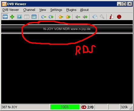

Ja du kannst die RDS-Informationen empfangen und auch anschauen. Du musst einen Sender einstellen, der diese Informationen sendet (alle ARD-Radiosender) - FM4 gehört leider nicht dazu :)
Wenn du einen Sender eingestellt hast wie ich z.B. N-Joy werden auch die RDS-Informationen angezeigt.
Das sind die EPG-Informationen und nicht RDS.

danke für die schnelle und hilfreiche antwort!
mit den von dir genannten sender geht der rds service sofort und ist ohne weiteres zutun im normalen tv fenster zum sehen!
