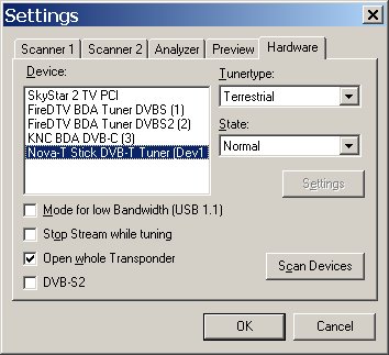

Ich mir mal Transedit runtergeladen um zu schauen ob dieses mit meinem Hauppage Nova-T Stick funktioniert. Laut einigen Foren sollte es dies, bei mir jedoch leider nicht. Es wird immer gesagt, das "no required DVB available" ist.
Der Stick wird jedoch unter Hardware angezeigt! Was mach ich flasch? (OS ist Windows XP)

Ich wähle in der linken Saplte "Terristrial (EUR)" aus, stelle als Typ "Terrestrial" ein und klicke auf Appley. Dann klicke ich Rechts auf Scannall und bekomme die Fehlermeldung. Welchen Treiber könntet ihr mir empfehlen?
stimmen den die Einstellungen unter Settings -> Hardware?
Ich hab hier Treiberversion "3.7.24093.0" installiert. Der war damals auf der Treiber-CD, wenn ich mich nicht irre.

So! Nachdem ich den Treiber installiert hatte und transedit nochmal neu entpackt, ging es, danke! :unsure: Dann steht einem Kauf nichts mehr im Wege.
